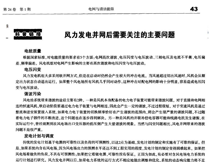

电能质量
4 t7 a" k6 E' ~+ B根据国家标准,对电能质量的要求有5个方面:电网高次谐波、电压闪变与电压波动、三相电压及电流不平衡、电压偏差、频率偏差。风电机组对电网产生影响的主要有高次谐波和电压闪变与电压波动。+ g% p2 Z  v% O; i2 u9 P4 n+ s! a; x
电压闪变
$ H* |& Q, e! X0 E# J" n风力发电机组大多采用软并网方式,但是在启动时仍然会产生较大的冲击电流。当风速超过切出风速时,风机会从额定出力状态自动退出运行。如果整个风电场所有风机几乎同时动作,这种冲击对配电网的影响十分明显,容易造成电压闪变与电压波动。  j, o* L8 l1 B0 k5 L+ [
谐波污染
7 M6 V7 y6 H2 l) _风电给系统带来谐波的途径主要有2种。一种是风机本身配备的电力电子装置可能带来谐波问题。对于直接和电网相连的恒速风机,软启动阶段要通过电力电子装置与电网相连,因此会产生一定的谐波,不过过程很短。对于变速风机是通过整流和逆变装置接入系统,如果电力电于装置的切换频率恰好在产生谐波的范围内,则会产生很严重的谐波问题,不过随着电力电子器件的不断改进,这个问题也在逐步得到解决。另一种是风机的并联补偿电容器可能和线路电抗发生谐振,在实际运行中,曾经观测到在风电场出口变压器的低压侧产生大量谐波的现象。当然与闪变问题相比,风电并网带来的谐波问题不是很严重。3 [3 s5 y, A* }0 E2 S- A1 q3 h0 [
发电计划与调度
" r+ y! x  a. a4 a传统的发电计划基于电源的可靠性以及负荷的可预测性,以这2点为基础,发电计划的制定和实施有了可靠的保证。但是,如果系统内含有风电场,因为风电场出力的预测水平还达不到工程实用的程度,发电计划的制定变得困难起来。如果把风电场看做负的负荷,不具有可预测性;如果把它看做电源,可靠性没有保证。正因为如此,有必要对含风电场电力系统的运行计划进行研究。风力发电并网以后,如果电力系统的运行方式不相应地做出调整和优化,系统的动态响应能力将不足以跟踪风电功率的大幅度、高频率的波动,系统的电能质量和动态稳定性将受到显著影响,这些因素反过来会限制系统准入的风电功率水平,因此有必要对电力系统传统的运行方式和控制手段做出适当的改进和调整,研究随机的发电计划算法,以便正确考虑风电的随机性和间歇性特性。
