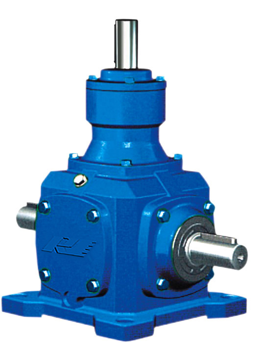

可以用锥齿轮做啊,你的目的是不是让动力输出转一个90度的方向啊?
发表于 2009-2-12 08:32:00 | 显示全部楼层 来自: 中国山东聊城
如图锥齿轮可以不?
发表于 2009-2-12 08:44:17 | 显示全部楼层 来自: 中国山东聊城
螺旋锥齿减(等)速换向器
 楼主| 发表于 2009-2-12 09:00:15 | 显示全部楼层 来自: 中国浙江宁波
是空间交错的轴,是没有交点的!

蜗轮、蜗杆传动比1:1是不可行的,蜗轮好加工,但蜗杆、蜗轮滚刀的加工就困难了。如果使用角传动,1:1的传动比可以考虑锥齿轮(直齿锥齿轮和弧齿锥齿轮)以及螺旋齿轮传动。
