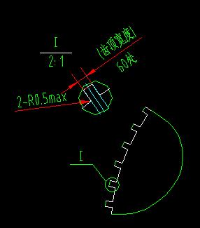

与同事就这个标法产生一点不同的看法
  E* T: v2 s/ c( m5 Z请大家根据制图标准评下是否正确. \% W' e0 N+ \8 d3 Z
7 f, B! a7 }7 t5 I8 C) n. L. K
有个齿轮  共60个齿   标 齿根圆角 的时候是否可以像图示这样表示  还是该标成  60×R0.5。

要我标的话,我就标“R0.5max  两侧”。另外,齿顶宽度标注为“60×【齿顶宽度】”。

我觉得这个图的争议就在于我放大出来的局部视图是一个齿  是否可以标成这样

我一般是注60齿,不写60处。

主要是看那个R0.5max的问题

我觉得不要标注成“2-R0.5”,这样标的话还不如只标“R0.5”。局部视图还可以画大一点,再画出左右相邻的各一个齿,在标注齿顶宽度时注明齿数,一般的含义就是这60个齿都是一样的,包括齿根、齿高、齿宽等。
 楼主| 发表于 2009-2-12 09:41:44 | 显示全部楼层 来自: 中国重庆
4楼说的那个改成60齿我想了下举得还是正确的   已更改

1  此图应正式画出正面视图和铡视图,正面视图画出齿顶圆、齿根圆及其它构成尺寸,侧视图画出厚度。; J5 w3 q) y" W& {5 P
2  齿数可在主视图上引出标注:60齿,也可在局部放大图中标出齿数。圆弧半径R0.5 ,可在齿两侧分别标出,也可标一个,在横线下标“两侧”,也可在技术要求中写出。

因为是局部视图,所以因为你的宽度如果写成60x齿顶宽度,则倒角应写成120x0.5Max。如果你的局部视图只写齿顶宽度,没有60字样,就写2x0.5Max,在大图生标注齿数60均布。! \& e. v2 J" ~) L# `( F8 e! F# u

首先要确定您的齿轮是不是标准齿轮?
9 h" T; F5 B2 R( T- o如果是标准的齿轮,那么在图纸上应该有诸如:模数、齿数、齿形角、精度等级等十余项技术参数。也就不必有您图纸上放大图的标注内容了。& X: \4 w# y/ r. f5 M" y+ [# P
如果不是标准齿轮(其实从您的图来看,更像一个用来发生信号的码盘),建议在R0.5下面标注两侧更为合理;60处写在技术要求内:齿数60

60齿均布,2-R0.5max就可以了

对每个齿,标2-R0.5max是指两边都倒圆。这样的标注方法是对的。

2-R0.5这样标注应该是没问题,那个60我觉得在表里直接写上Z=60就行吧

这个的确是一个采集信号的齿
