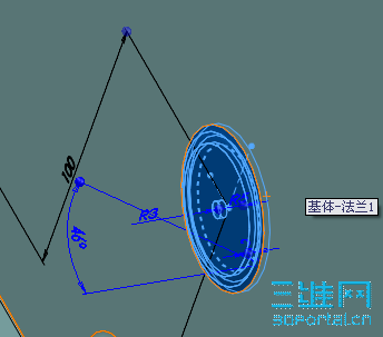

发表于 2010-4-15 14:45:10 | 显示全部楼层 来自: 中国上海
本帖最后由 美艳刺客 于 2010-4-15 14:47 编辑 7 I5 q9 G$ a, n) v7 j! x2 ^
4 n; h' G/ X. Z, }7 r
QQ截图未命名.png 双击成型特征就能显示参数,然后改想要改的就好了
