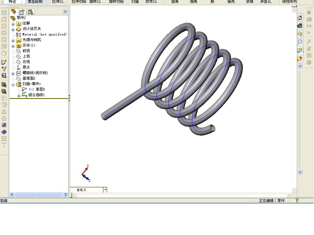

大家好,1、请问螺旋线和涡状线的展开长度哪里可以测。
0 W( G, |. J. K6 L9 J2、对于螺旋线和涡状线的两头怎么与其它曲线连接,使它看上去象整条管子,这点好像特别难。! E; s6 D; ~3 @* ^2 ~
3、它与别的同心配合怎么做。

1.也不是只有钣金件才有展开长度,螺旋线和涡状线确实有展开长度,也就是把螺旋线或涡状线拉直后的长度,楼主可用工具菜单下的测量项可以测量到螺旋线或涡状线的长度;' b1 X& ]- R: F) n/ v% l, v
2.螺旋线或涡状线两头与其它曲线的连接小弟也不知道有什么很好的办法,但螺旋线和涡状线的两头总归有一个确切的位置,使它们和其它曲线的端点的位置(所在的平面和在该平面上的距中心点的距离及角度)相同小弟认为就可以了,不一定真正要用重合的约束;, H3 q+ U9 w% ?7 h
3.螺旋线或涡状线与其它几何要素的同心,楼主可在画螺旋线或涡状线的同时添加一个基准轴来表示螺旋线或涡状线的轴心,配合时用这个基准轴来做配合就可以了。

我来解答第二个问题.  把你的螺旋线变化成3D草绘线.然后做其他的线和它配合.  看看有帮助吗?

选中螺旋线,点“草图绘制”工具中的“3D草图”,选择“转换实体引用”即可

三楼作法可行,其中问题2  :在作完3D螺施线后,在其端点分别作两平面和两条辅助弧线,便可扫描了。两端平的弹簧,两用切除即可。

操作中碰到一个问题,明明已经组合曲线了,为什么扫描不过去呢?
