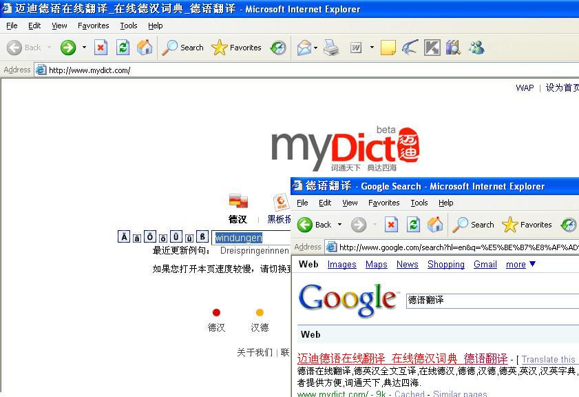

 楼主| 发表于 2009-2-16 12:00:51 | 显示全部楼层 来自: 中国香港
回复 2# kting 的帖子
还想知道具体参数都是什么因为是德语,没看懂啊...# m( A9 R% V) v/ _- S3 W7 W( N4 N
  C0 b: C( b' W  w2 v7 A
就是类似于下列这种,假如当中径为1时线径为0.1弹簧可生成,小于一提示错误...' G' c: q/ F. V! }2 A
- _: ^7 a6 \; w  ?[ 本帖最后由 sytgos 于 2009-2-17 15:01 编辑 ]
发表于 2009-2-16 20:24:29 | 显示全部楼层 来自: 中国广东佛山
原帖由 sytgos 于 2009-2-16 12:00 发表 http://www.3dportal.cn/discuz/images/common/back.gif
* H+ o* @6 h1 W8 `% q0 z4 |还想知道具体参数都是什么因为是德语,没看懂啊...* t0 f  v6 I  |# q
9 a% W  w2 V8 G: S1 {8 W就是类似于下列这种,加入当中径为1时线径为0.1弹簧可生成,小于一提示错误...
# W; h! c" U; h8 S& t2 @  h9 k2 e0 N, h' B) d/ }
可以使用在线翻译看看....在大概了解单词的意思后,再弄懂原理.....我这边也再研究一下.
