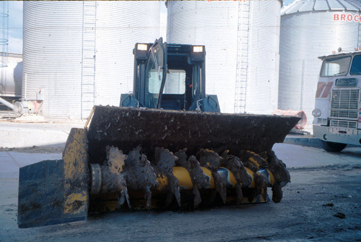

各位前辈:
) [7 r5 B6 q, O. n3 n       附件是污水处理厂处理污泥所用的一种污泥搅拌和翻堆的设备,这种设备由美国一家公司生产,请问这种设备可否安装在国产的装载机上?

图片提供的信息太少,看驾驶室门布局有可能是滑移装载机。

这种装载机是用来翻拌污泥或畜禽粪便发酵的,其实是一台翻堆机,大部分翻堆机是将料翻到身后,这种是将料翻到侧边。图片中看都得螺旋应该以大约200r/min旋转,螺旋整体可以调整距地的高度。

螺旋输送轴是用液压马达驱动的吗?装载机的前部一般多为特定设计应该不能互换。除非给出具体的铲斗图纸,我们给你设计,呵呵

你能不能把相关的技术资料上传让我们看一下啊!再说你搅拌、翻堆装置是由什么驱动的也要说明白,要不我们无从下手啊!!

这种属于特种机械,需进行改装设计
