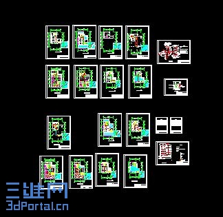

如何在模型中绘制多幅图,并相应插入各种图框,而不用在布局中考虑出图问题,又可以方便图形的参考,可以共享图层,文字,标注样式!就是做成如下图所示这样:

既然你都做出来怎么还问?你找系统自带的图框,插入到文件里不就行了。不过我感觉这样画图不是正规军,这样文件会很大。而且打印需要用窗口打印。感觉最好还是一个零件一个文件,可以用图集把一个产品的所有零件整理到里面。
 楼主| 发表于 2005-9-17 02:11:00 | 显示全部楼层 来自: 中国广东广州
这个不是我做的啊,问题是系统没有自带的,我要用自己做的图框之类的,这样的好处是可以相互参考图形,做成一个文件也便于传输和发送!就是不知道怎么弄的?

以下是引用kouty在2005-9-17 2:11:24的发言:这个不是我做的啊,问题是系统没有自带的,我要用自己做的图框之类的,这样的好处是可以相互参考图形,做成一个文件也便于传输和发送!就是不知道怎么弄的?
- x6 \  V6 r, h; m4 n自己做的图框保存成块,随时用随时插入块,就可以了!!

楼主的这种思维有问题,我问你,当不同比例的图同时放在一个模型空间时会发生什么现象吗?

这样做不好,我基本持反对态度,除非迫不得已,我是不会这样做的。我赞成用文件夹方式保存一套图纸。

不认同,主要是如果有不同比例的图形存在于一个模型空间,标注的比例因子肯定也不同,给图形编辑带来许多不方便。还是在同一个模型空间绘图,在布局里出图为好。
发表于 2005-10-2 02:28:00 | 显示全部楼层 来自: 中国辽宁沈阳
如果非要这样的话,可以把图形画到模型空间,建若干布局,每一个布局出一张图,每个布局的比例、图框可不同。

使用复制粘贴就可以做到,比例不同时的确不方便,用布局解决好,用前一种方法保存同一张图的不同版本,有时保存一组图也十分方便,真的不能一概而论,需要灵活运用

我目前就是这样作的,这样很方便。我使用的版本是MDT2004,首先将自己单位的标题栏及图框分别拷贝到:\\autodesk\MDT2004\ACADM\GEN\DWG\TITLE及FORMAT目录下。在使用时,打开“注释”菜单下的“工程图标题栏\更改栏”菜单下的“工程图标题栏\边框”。按照提示,在不同的零件处放置不同比例的图框及标题栏,在每个图框范围内,标注会随图框比例自动调整,使用很方便。
