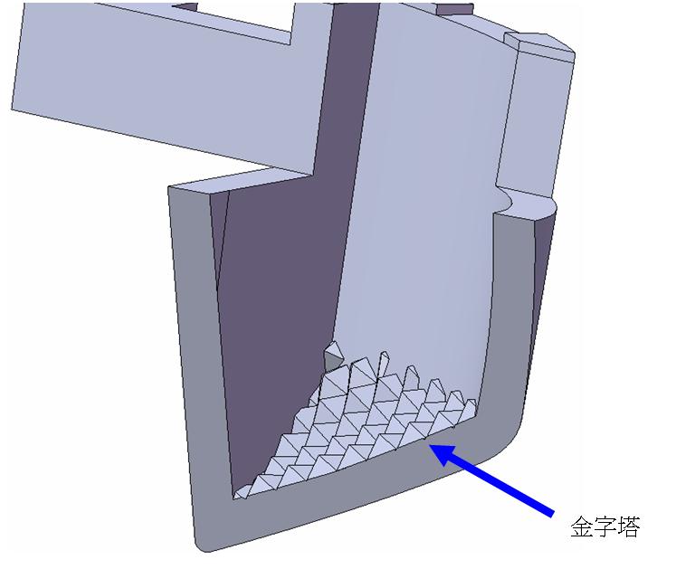

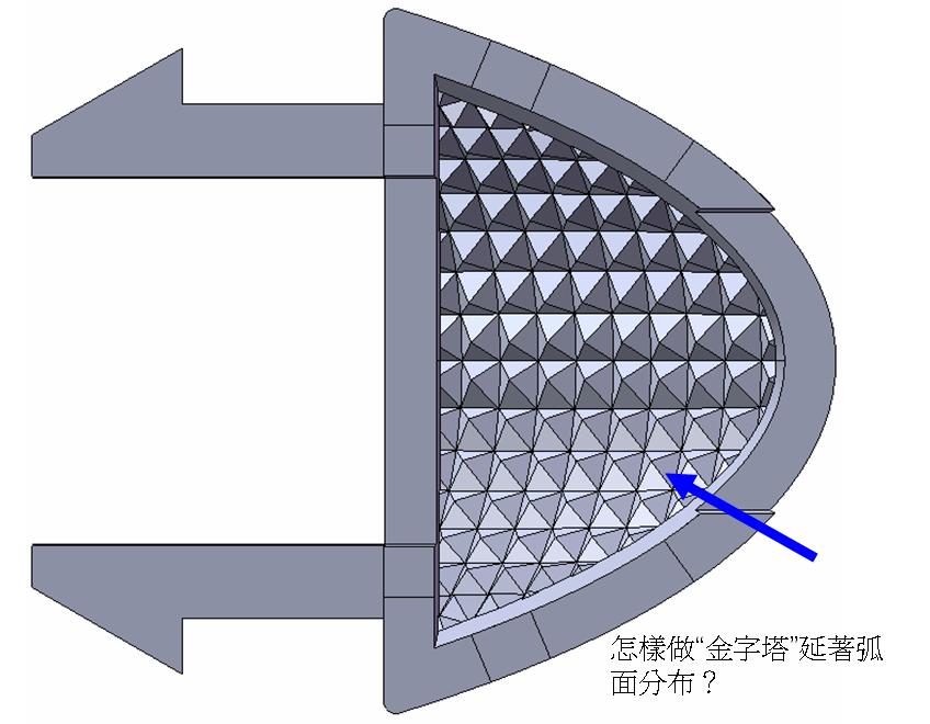

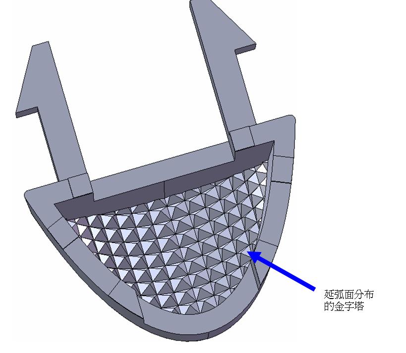

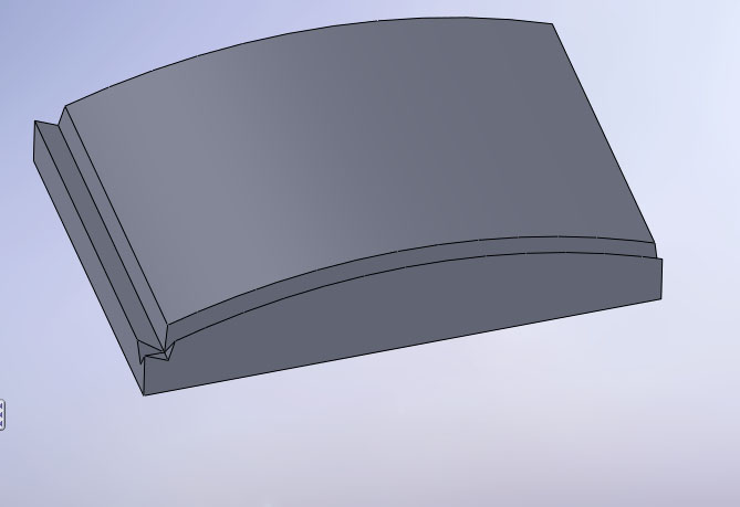

如圖,請教高手怎么做金字塔延弧面有規律分布。也叫鑽石紋,用LCD來導光用。
发表于 2009-2-12 18:20:37 | 显示全部楼层 来自: 中国江苏苏州
扫描切除出来的

先做一个,用填充阵列呀~~~
发表于 2009-2-12 20:14:39 | 显示全部楼层 来自: 中国江苏苏州
用扫描来就可以完成了
 楼主| 发表于 2009-2-12 22:12:32 | 显示全部楼层 来自: 中国广东惠州
回复 3# 扫街 的帖子
这是我们产品设计遇到的问题,客户要求增加的啊!

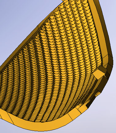

发表于 2009-2-13 08:38:28 | 显示全部楼层 来自: 中国广东惠州
用掃出切除看我 2005年畫的

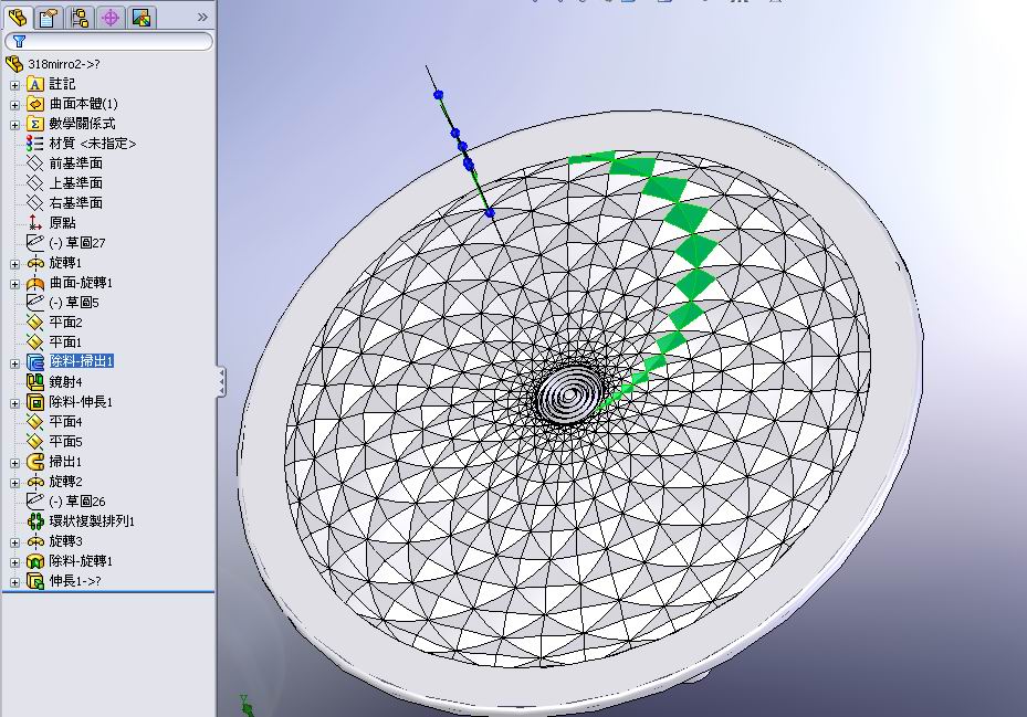

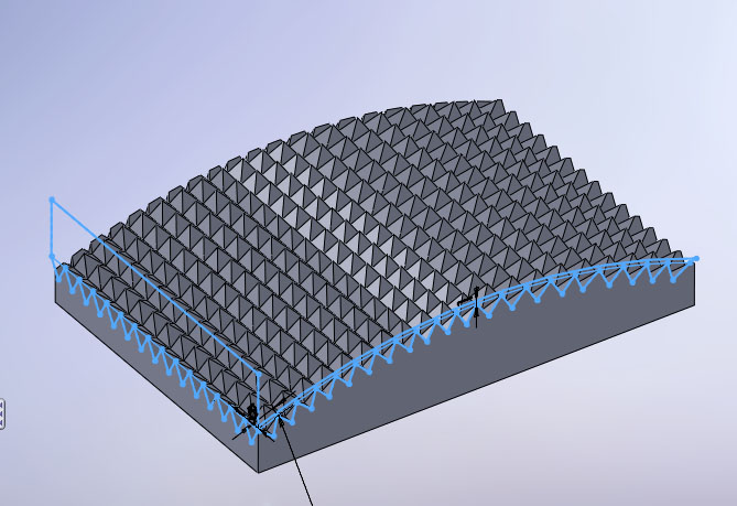

发表于 2009-2-13 14:05:36 | 显示全部楼层 来自: 中国台湾
以前有做过,不过不是用扫出的。
" g% W; J" Z7 r5 v现在再玩一次用规则曲面。扫出可以,但是无法复制扫出特征。
& T. ]- q4 z+ X6 @: u所以还是由草图下手。
  Y0 C; ~5 \5 u: ?! R, s% M& O0 P! ^) M6 q5 R5 x
! M; m/ m/ S- l8 R! G2 k4 I: a c1.jpg
1 F7 N# f$ m5 |& G: {( ~: J
! @. r7 I' Z/ r0 O. v1 a4 ^
9 U, s3 G5 e7 g8 M/ A+ K6 |实体特征复制排列也可以,不过仅限规则曲面。
9 ^1 U1 H& K. [! ~  D' f( [/ B不规则曲面不知要如何排列?
+ C; U' y; C7 d3 ~* w+ [: X+ g9 b. j" W2 ?$ c
, b6 x0 @% c6 S' H
( t% |5 y2 r# K( ]7年前的图,是不规则曲面。也不是用扫出的。
$ k5 [6 ^! k$ Z$ r  l是用一块一块的方块镶进去的………………………….. 4 N- Y9 b: {' M& q$ y2 Y9 G3 o
