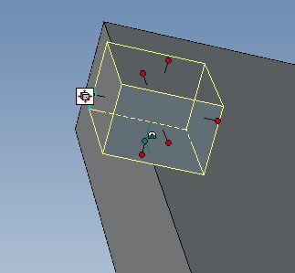

用CAXA 将高出制定面得部分与制定免对齐,当对齐时,指定面应该显示颜色提示,现在没有了是怎么回事啊,乾一阵用还有的,请大大指点

 楼主| 发表于 2009-2-12 20:20:23 | 显示全部楼层 来自: 中国辽宁大连
就是小方块最左侧得面想要与大方块最左的侧面对齐,应该拉着小方块得手柄托向要对齐得大方块得面,当对齐得时候大方块得面应该变色3 p3 J. p. Y3 t- w' u
现在我的不变色,根本把握不了是否对齐,前几天还好事,这几天就不好事了,重装也不行
发表于 2009-2-12 21:59:32 | 显示全部楼层 来自: 中国江苏镇江
楼主用智能图素捕捉时,同时按下SHIFT就可以了。或者点击工具--选项--交互--三维球,勾选(无需SHIFT即可。)
