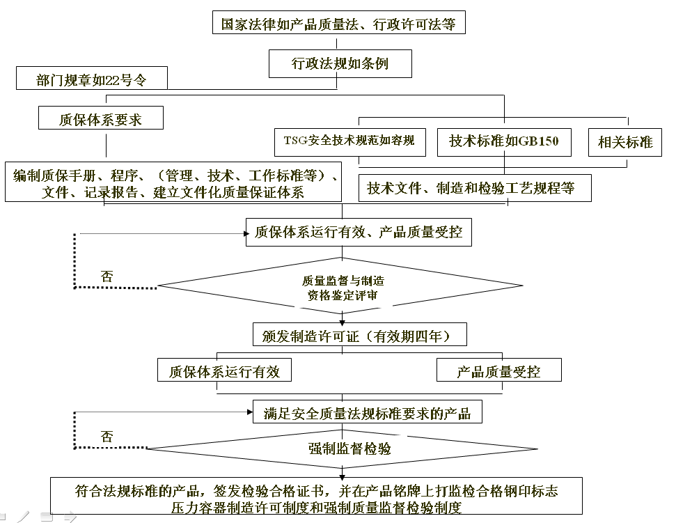

发表于 2009-2-13 09:02:08 | 显示全部楼层 来自: 中国重庆
《特种设备安全监察条例》由国务院发布的法规,在特种设备法规体系中属于第二层次,不仅包括压力容器,还包括了电梯、起重机械、客运索道等许多特种设备,对压力容器只是大致提出一些具体的要求。% x- @; s) h8 B1 h. s' t
而《容规》是由国家质量技术监督局发布的安全技术规范,在特种设备法规体系中属于第四层次,《容规》是是专门针对压力容器的全过程的全面监察而发布的技术规范,对压力容器的材料、设计、制造、安装使用等全方面都提出了详细的要求。第四层次包括目前发布的TSG规范等!
3 g+ `' h$ p* e) ^# h特种设备法规体系中第三层次包括《锅炉压力容器制造监督管理办法》等!
