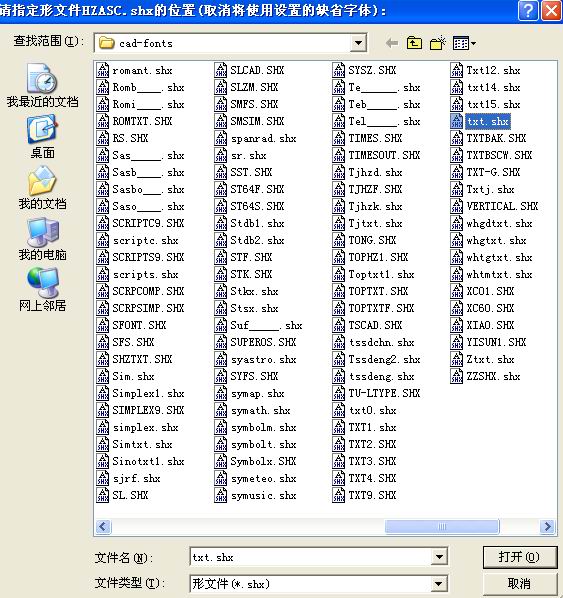

我经常碰到打开cad图时,提示找不到形文件,把cad的字体复制到caxa里也不行,但是有些图可以打开,有时候有乱码现象,我看了很多资料还是没有弄明白,不知道怎么设置caxa的字体。我想论坛里大概有,但是找不到,请知道的前辈们告诉我。 :)

在转换时提示“请指定形文件”,不知道具体怎样设置

提示是:“请制定形文件hzxy.shx的位置”
发表于 2009-2-14 16:57:04 | 显示全部楼层 来自: 中国山西太原
AutoCAD字库文件种类繁多,不可能一一都拷进CAXA字库中。从网上下一个较全的DWGAutoCAD字库,放到某分区的某个文件夹中,用时沿路径打开某一字体文件就行了。  Q/ A3 v1 D" i) w: s
用CAXA打开DWG文件时,菜单最上面提示需要某一字体,就沿存放字体文件的路径逐一打开,找到需要的字库文件后按打开按钮。在介面的最上面又出现需要的第二个字库文件,同样方法找出,直到不出现提示为止。这样打开的图就不会有乱码了。

 楼主| 发表于 2009-2-16 20:31:06 | 显示全部楼层 来自: 中国河南漯河
太感谢楼上的了,问题终于弄明白了,希望交给朋友7 g- R2 K2 U& r1 f0 u% i
