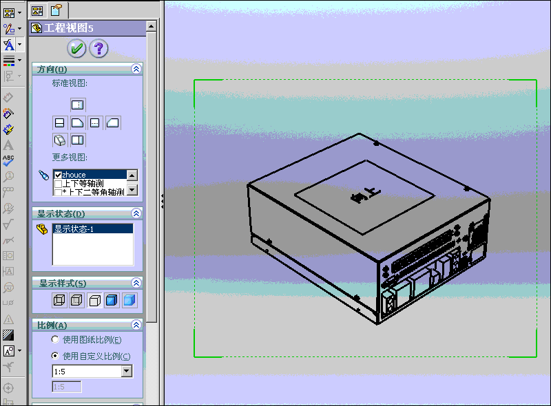

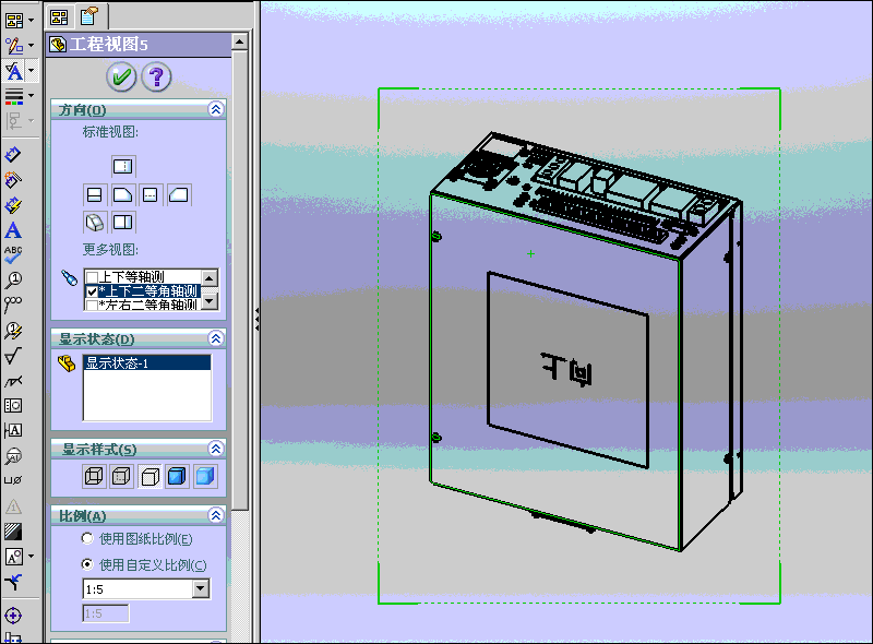

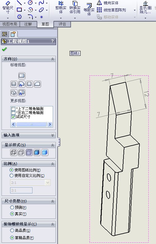

[已解决] 工程图图中无法给轴测图标注(附图)
发表于 2009-2-13 09:05:04 | 显示全部楼层 |阅读模式 来自: 中国北京
5三维币
在工程图当中,我要使用三维图来形象表达一些尺寸。 默认的几个视图都不合适,包括“等轴测”、“上下二等角轴测”等。所以我新建了一个“zhouce”的视图,结果这个视图就无法标注尺寸。从附图中可以看到,“智能标注”的按钮就变成了灰色了。) f% C* p( ?6 c% x+ i& q6 j7 ~
6 E6 y' ?3 V6 I+ h6 K9 ]谁能帮我解决这个问题。& z! ^9 y; D5 P0 C
! n2 y8 R5 e' V% z: W5 w

 楼主| 发表于 2009-2-13 09:34:46 | 显示全部楼层 来自: 中国北京
“智能尺寸”按钮已经变为灰色,不可用。; d! M8 P- ~8 P% P
请仔细看两幅图,“智能尺寸”处的颜色。

 楼主| 发表于 2009-2-13 09:42:39 | 显示全部楼层 来自: 中国北京
原帖由 天天_向上 于 2009-2-13 09:39 发表 http://www.3dportal.cn/discuz/images/common/back.gif
8 Q+ C# G5 G% D你别选中轴测图,去点智能尺寸啊
9 w4 Y" v; F1 k2 q$ Y. u
  @( @' c+ r/ ?+ }如果锁定到“zhouce”的时候,“智能尺寸”是灰色的,那就算“智能尺寸”能用的时候,也无法给“zhouce”这个视图标注。
7 i) g2 f8 Q8 D9 F3 `( R/ x
% _! e& h8 m: N" L因为标注就是必须附在“工程视图5(zhouce)”这个视图上才行的。

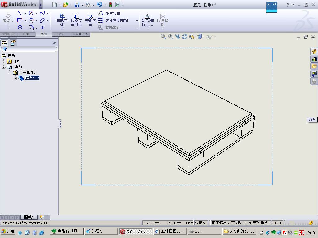

 楼主| 发表于 2009-2-13 14:54:14 | 显示全部楼层 来自: 中国北京
比如说我的这个零件就没有办法标注尺寸,我在里边新建了一个“等轴测2”的视图,就无法标注尺寸。而它默认的“上下二等角轴测”就可以。
底托.rar
87.96 KB, 下载次数: 4

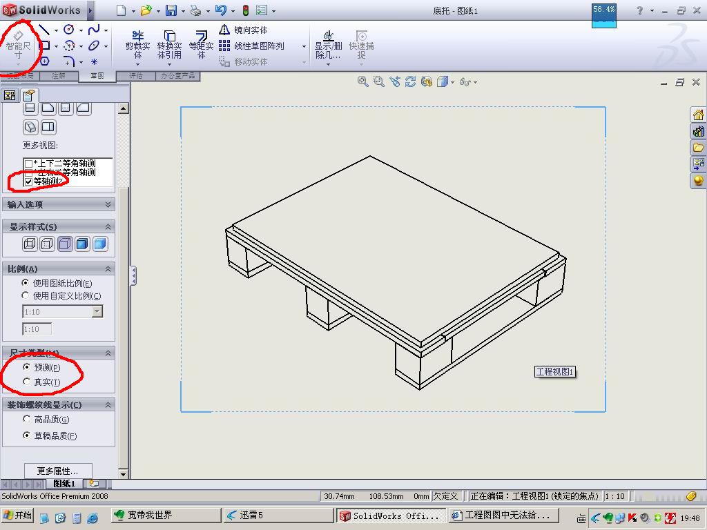

 楼主| 发表于 2009-2-15 19:47:05 | 显示全部楼层 来自: 中国北京
原帖由 天天_向上 于 2009-2-13 15:19 发表 http://www.3dportal.cn/discuz/images/common/back.gif0 g. |/ e/ }2 |# _4 B& O
# ^& |9 f# C3 \% k( ]  M8 P5 t
3 D! w9 R3 v7 H1 ?! ~/ a, Y" o可以啊
9 M, F; N' F" S+ O/ S+ x
& v5 e. C3 P+ u4 J2 C9 b  @9 @http://www.3dportal.cn/discuz/attachments/month_0902/20090213_c96ff552cf086c2d87d6FtY83223xbjy.jpg
; |2 v- w$ C8 N2 W6 b6 l
1 ?+ S  c' _1 B" H/ {& D# o8 p

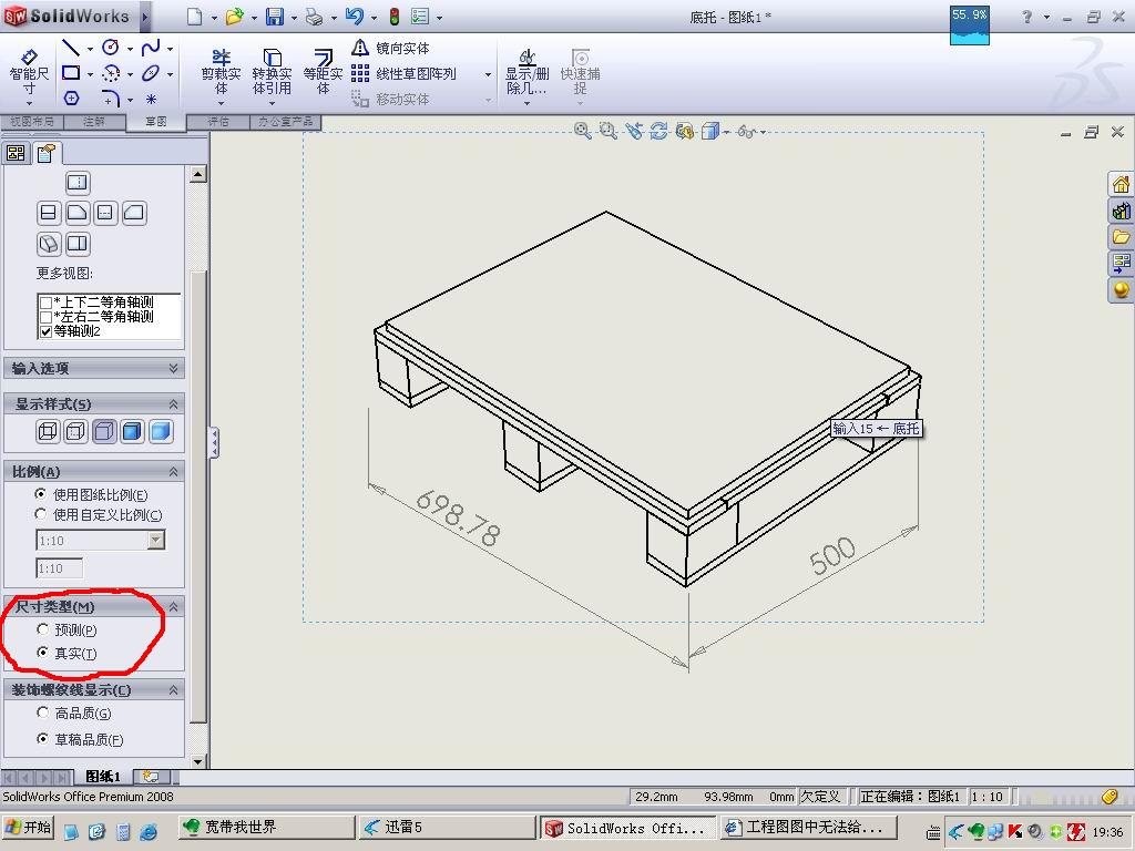

我刚安装了一个08版的,请注意我的截图中画红圈的地方,尺寸类型为“预测”或者“真实”,而且我现在图中标注的尺寸是500,是不对的。
% ~' L& ]7 f( S& h) r! j6 j- W) Y7 N2 |: _( @8 F5 w) D1 r5 ]4 u8 ]
当我切换尺寸类型为“预测”时,又显示不出来了,请看两张图。

 楼主| 发表于 2009-2-16 09:13:42 | 显示全部楼层 来自: 中国北京
原帖由 寂静天花板 于 2009-2-15 20:51 发表 http://www.3dportal.cn/discuz/images/common/back.gif
. p; u' `3 f% r尺寸类型选真实,结果就是真实的,如果楼主不是,请楼主自我批评
+ S* L& T  N# n: L' }1 `/ p
+ _, b3 q3 v5 W& H% W1 ^, H5 i; k
所言极是:
. e# }: e3 y/ c, b4 {/ b: F' B  o# t9 @1 _% o6 S$ b
尺寸类型(Dimension Type)工程图中的尺寸通常为:
/ u. B! {; B: V7 O; P! p$ O
    真实。精确模型值。
  • 预测。2D 尺寸。# R# @) ?) {5 D) L* J$ E
当您插入一工程图视图时,尺寸类型被设定。您可在工程图视图 PropertyManager 中观阅并更改尺寸类型。9 t0 D* S2 G) J5 E- ^' G
尺寸类型的规则为:
. d, `8 \3 ^0 r' B0 g
    SolidWorks 为标准和自定义正交视图指定预测类型尺寸,为等轴测、左右二等角轴测和上下二等角轴测视图指定真实类型尺寸。
  • 如果您从另一视图生成一投影或辅助视图,新视图将使用预测类型尺寸,即使原有视图使用真实类型尺寸。7 U0 x3 b3 ]4 A$ o6 E( b" z+ r! ]
    % {. J( q& @8 `* I% A* @

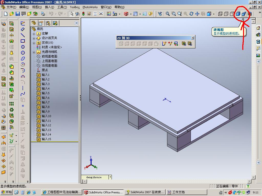

 楼主| 发表于 2009-2-16 09:16:24 | 显示全部楼层 来自: 中国北京
在各位的提示下,最后我终于把原因给找到了
# o# k: Q0 }6 q  A8 z/ ?# }) E# [. E- K, h, H4 S4 D
如下图中红圈所示的,我以前设置的视图中,把透视图给选上了,所以在工程图中标注的时候,怎么都选不上边线。
9 x1 A$ m" o1 A7 J1 T去掉透视图的按钮,就好了。
