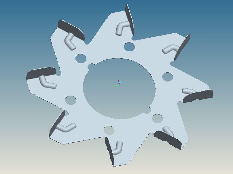

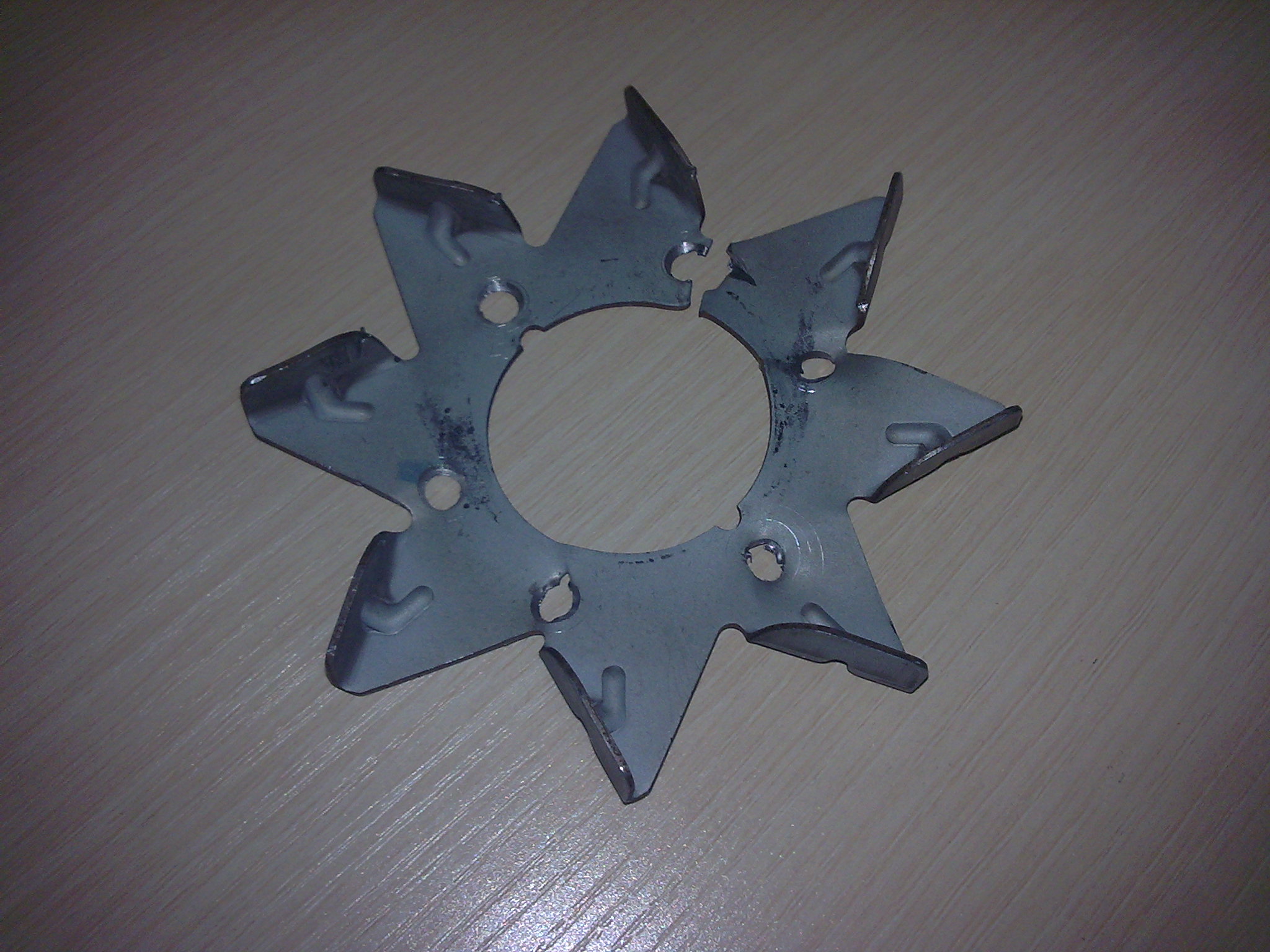

[讨论] 求大家帮忙做个小电机的风扇叶(如图所示),谢谢!
发表于 2009-2-13 10:10:13 | 显示全部楼层 |阅读模式 来自: 中国北京
求大家帮忙做个小电机的风扇叶(如图所示),谢谢!) }, ?9 U5 n+ E% r. S1 t
5 Z0 M, ?3 e; a; F' ]+ k4 w图中是被拆坏了的
发表于 2009-2-13 10:35:29 | 显示全部楼层 来自: 中国辽宁朝阳
不用精确的几何尺寸
/ L; S; R: D* O) j" X/ m6 D0 h, j相似就行么
发表于 2009-2-13 11:20:12 | 显示全部楼层 来自: 中国浙江金华
相似可以了
相似就可以了,自己可以修改尺寸嘛
发表于 2009-2-13 13:02:32 | 显示全部楼层 来自: 中国广东东莞
蛮复杂的,谁上
发表于 2009-2-13 14:34:58 | 显示全部楼层 来自: 中国广东广州
弯角处那不同颜色的是啥东东?凹的?
发表于 2009-2-13 14:40:40 | 显示全部楼层 来自: 中国北京
原帖由 Kkllzz 于 2009-2-13 14:34 发表 http://www.3dportal.cn/discuz/images/common/back.gif
+ N2 @: x/ s! y) _. d% }' K弯角处那不同颜色的是啥东东?凹的?
- N3 l3 o% x8 O, i$ T) y8 h2 F  @" \% C( W0 G- O7 B
那时加强用凹槽。作用相当于加强筋。是这个图的难点。其他的大家都应该能画的。
发表于 2009-2-13 17:37:28 | 显示全部楼层 来自: 中国福建福州
用钣金作图,然后再进行折弯操作就可以了
发表于 2009-2-13 19:12:28 | 显示全部楼层 来自: 中国广东东莞
钣金:先画八分之一,折弯,再画个冲头冲压出凹槽,切孔,建成一个组,最后陈列,陈列后再切中间两个小半圆' R2 p" A/ |$ U  D9 c9 S* u
实体:方法多种,先做面再实体会容易些
发表于 2009-2-14 09:22:04 | 显示全部楼层 来自: 中国江苏镇江
原帖由 yliuyunshen 于 2009-2-13 19:12 发表 http://www.3dportal.cn/discuz/images/common/back.gif. b2 s0 @4 N, k4 A! C! ?
钣金:1、先画八分之一,折弯,2、再画个冲头冲压出凹槽,3、切孔,建成一个组,最后陈列,陈列后再切中间两个小半圆
/ S# f! x: M- W# h& C: E实体:方法多种,先做面再实体会容易些
) k* _3 h5 v' _第二步无法完成(凹槽正好在90度折弯线上)请楼上出图替楼主谢谢你。
2 s3 [5 L* l* ]' {随便画了一个不能展开,只是貌似
