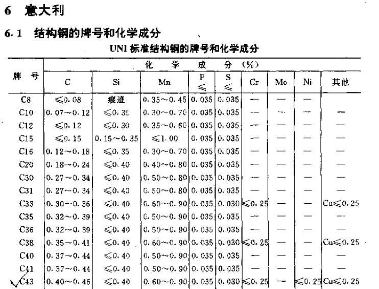

[已解决] C43 UNI 7847是什么材料啊
发表于 2009-2-13 10:28:50 | 显示全部楼层 |阅读模式 来自: 中国重庆
RT
, q! L1 K2 m! |. j# e
# t" P( r& k# @1 r% |: J2 C  @找了半天没找到  不知道是那个国家的标准
发表于 2009-2-13 11:05:05 | 显示全部楼层 来自: 中国上海
UNI是意大利标准,只找到化学成分表。
1135026 + 2 应助
 楼主| 发表于 2009-2-13 11:07:17 | 显示全部楼层 来自: 中国重庆
非常感谢   有成分就号查多了
 楼主| 发表于 2009-2-13 11:25:13 | 显示全部楼层 来自: 中国重庆
45号钢  ..............-0-
发表于 2009-2-15 13:08:31 | 显示全部楼层 来自: 中国辽宁大连
意大利的钢材
C43.pdf
