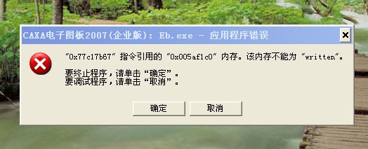

求助高手解决我的CAXA无法启动问题,可能删除别的程序删除了共用程序,导致CAXA无法启动,重新装过也解决不了,并出现下图所示求助高手告知解决,谢谢!!!

重新安装一遍!
 楼主| 发表于 2009-2-13 11:14:00 | 显示全部楼层 来自: 中国江苏淮安
重新安装一遍,同样如此
发表于 2009-2-13 12:10:22 | 显示全部楼层 来自: 中国天津
将CAXA卸载再清理安装盘没有删除掉的文件夹,最后进入注册表清楚有关CAXA的所有项目。
发表于 2009-2-13 16:47:59 | 显示全部楼层 来自: 中国安徽安庆
重装系统后再装CAXA
发表于 2009-2-13 19:26:11 | 显示全部楼层 来自: 中国重庆
我也遇到过 终止程序后重新打开 没什么影响
发表于 2009-2-13 19:30:13 | 显示全部楼层 来自: 中国云南楚雄彝族自治州
我现在也出现了这个问题,但系统又不能重新安装,该如何办?
发表于 2009-2-13 20:53:25 | 显示全部楼层 来自: 中国云南楚雄彝族自治州
已找到了原因,由于我加了个从属盘,而里面有原先的电子图板安装好的程序,所以一直另安装,而出现楼主的现象,现在我把从属盘里的CAXA\CAXAEB\bin\Eb.exe双击启动,电子图板完全可以操作了。
