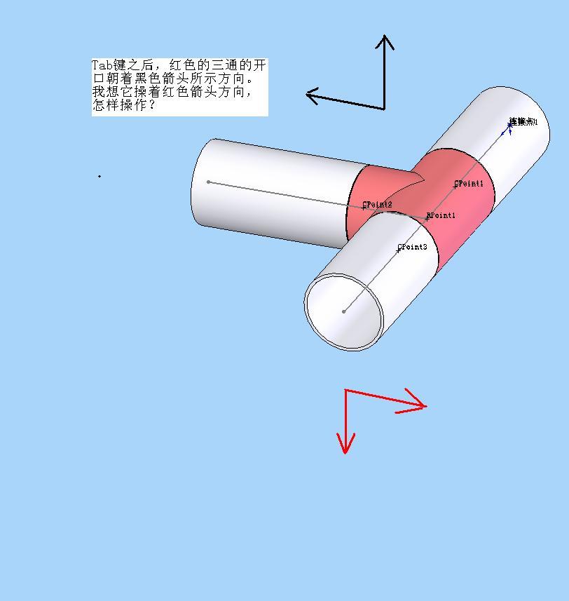

rt,管路中插入管道附件,比如T形的三通。手册上说了将零件拖入布路点时,按tab键,三通的另一头接头方向能够变化。但我用tab键时,只能旋转两个方向,既是平面内 X Y 轴的正向。我想将三通的接头朝下,怎样操作?

三通放进线路之后,其实还是欠约束的,还可以转动,你把三通突出的那条线跟某一个已有的面平行或角度,就可实现360°中任意角度的定位,我有做过,切实可行

按tab键切换,要是切换不到你想要的方向,那就先这样! }3 Z  W$ P$ r3 _9 q" T
& M2 Y# D6 a* h) D3 |9 l# D
再编辑草图,强制性的将草图的方向指定沿着X轴、Y轴、Z轴

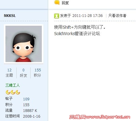

发表于 2011-11-28 17:36:34 | 显示全部楼层 来自: 中国浙江宁波
使用Shift+方向键就可以了。
0 a( X$ y$ f, Z$ J; k! P+ }SolidWorks管道设计论坛
