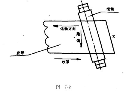

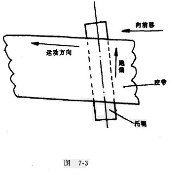

答:皮带输送机经常会遇到皮带跑偏的问题,对于托辊槽角30度的皮带机跑偏原因与处理方法如下:
" c  z- L9 ]1 w5 K& x- G; _1)安装中心线不直,应找出中心线重新安装。: g2 ?. z% R" G* H5 V; N, {
2)胶带本身弯曲不直或接头不直,可将胶带切正,重新连接。
$ m- w% r. O1 s3 c8 O3)滚筒中心线同皮带机中心线不成直角,机头滚筒铀向中心必须与机尾滚筒轴向中心一致。可适当调整滚筒轴承前后位置(如图7—2)或将歪斜机架返工重装。9 }4 {$ m! w3 f
  4)托辊组轴线与胶带中心线不垂直引起跑偏,可适当移动几个托辊组,按图7—3就能纠正' \+ j4 _: u0 x+ L% E: ]1 R
  5)滚筒不水平引起胶带跑偏。若是安装超差,应停机调平;若是滚筒制造外径不一致,则要重新加工滚筒外圆。

7-2
7-2
7-3
7-3
