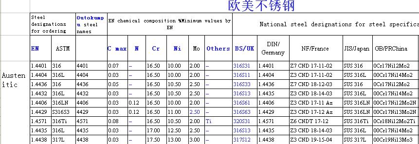

我在《金属材料手册》里面查到的316Ti 对应的德标牌号是X10CrNiMoTi18.0, 但是EN 10088-1里面找不到这个牌号,而且我在美标A182里面查到的材料成分和德标1.4571(X6CrNiMoTi17-12-2)几乎完全一致,而且有的高手也说316Ti对应的牌号是1.4571,有的供应商也如此解释。很费解,希望高手能给个解答,多谢了。
发表于 2009-2-14 08:05:48 | 显示全部楼层 来自: 中国浙江舟山
我这里有给你一个截图不是太清楚

有楼的图片不就可以了么

嗯,谢谢各位,最新的不锈钢替代标准里面,确实是指明了1.4571,那就对了
