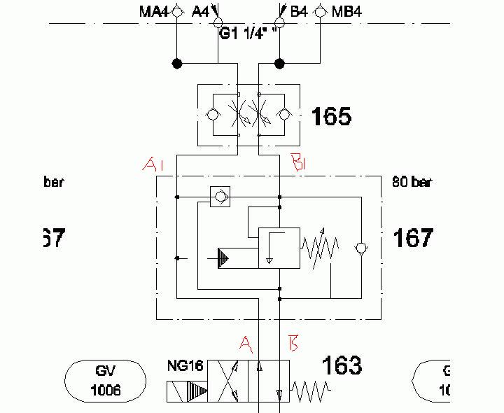

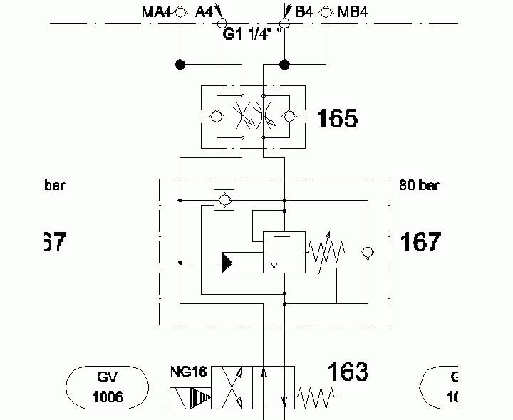

图中编号为167这个阀是SUN的插装阀,但是由于资料不全,对这个阀又不太了解,在这请教各位高手这个阀的工作原理。

发表于 2009-2-13 17:18:13 | 显示全部楼层 来自: 中国广东江门
这应该是个平衡阀,楼主你这两个工作口是不是连接到一个竖直工作的液压缸上的。如果是,就一定是个平衡阀了。
发表于 2009-2-13 20:04:53 | 显示全部楼层 来自: 中国湖北武汉
167是两个插件构成的阀,用于实现差动。

发表于 2009-2-13 21:19:17 | 显示全部楼层 来自: 中国广东汕头
1、低压时通过单向阀差动快进。# g4 G8 P9 u+ q( w: m& H& R# N7 c; {7 `
2、负载时单向阀关闭,为平衡阀。

发表于 2009-2-14 09:08:40 | 显示全部楼层 来自: 中国江苏盐城
差速阀,主要应用于注压成形机上面:A口工作实现差速。B口工作控制油关閟单向阀。用溢流阀和液控单向阀也可以实现这要求

发表于 2009-2-17 07:33:27 | 显示全部楼层 来自: 中国湖北武汉
A进油时管路压力达到平衡阀开启压力之前可以差动,压力大于平衡阀压力时平衡阀开启。B口进油时液控单向阀被控制油关闭。

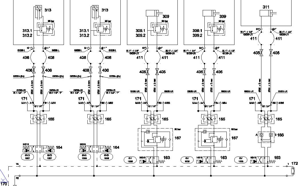

 楼主| 发表于 2009-2-17 08:43:34 | 显示全部楼层 来自: 中国广西柳州
我觉得楼上说的很有道理,不过后来我看整个回路还是有点问题。
/ z( z7 a1 c/ H3 N  W3 c全部的图帖出来看不见,整个回路放大点还是可以看的见!这个阀上面还有一个阀309.1,压力标的是90bar。那167跟309.1两个是怎么工作的?

发表于 2009-2-17 09:55:18 | 显示全部楼层 来自: 中国湖北十堰
我赞同13#楼的说法,至于14#的疑问应该根据油缸有杆腔与无杆腔的面积比进行计算一下就知道了。比如活塞直径200,活塞杆的直径100,则有杆腔与无杆腔的面积比为0.75,可知A侧压力只需要0.75X90=67.5bar(忽略摩擦阻力和负载只是示意)。

发表于 2009-2-17 16:39:51 | 显示全部楼层 来自: 中国浙江宁波
309.1应该是附带在油缸上的
 楼主| 发表于 2009-2-17 16:56:40 | 显示全部楼层 来自: 中国广西柳州
对呀,309是带在油缸上的,167是在阀台里的。我们的压力是100bar,设置两个平衡阀不知道有什么用,反而增加了故障诊断的难度。还有这个差动连接是不是能够实现?

发表于 2009-2-17 20:35:27 | 显示全部楼层 来自: 中国湖北武汉
309和313功能是一样的.313处的油缸是立式安装的,如果管路故障会导致下滑,故装313。同样,你说309处“只不过顶出时比较顺风,收回时有点逆风”。309也就是和313一样,起到防止油缸在外里作用下伸出的功能。% |) G( L1 I7 v0 @$ o9 ]3 x1 W1 d
309处压力90bar,167处压力80bar,是不是有点问题?这样的话是实现不了差动的。是不是这个压力值只是阀的调压范围,而不是调定值?
