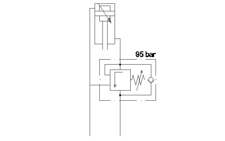

发表于 2009-2-13 17:06:39 | 显示全部楼层 来自: 中国广西柳州
你说的平衡阀就是单向顺序阀,用于垂直安装的液压缸的平衡支撑。就是说在回路中设置这个单向顺序阀,将他的开启压力调整到能支撑液压缸的活塞及重物,这样使液压缸停车时,他们受到支撑而不会下滑,保证安全。  O( ~9 z1 O' S" R% H
这里有图片。图中压力达到95BAR才能打开单向阀。
自流井 + 2 你的说明有误哟

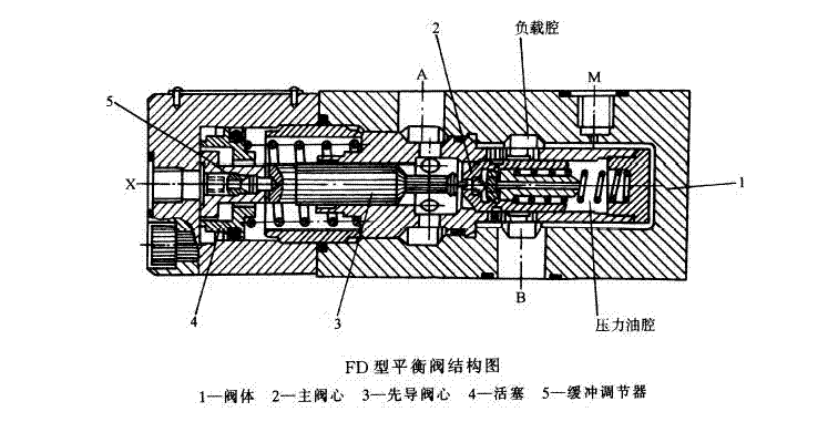

发表于 2009-2-13 17:13:06 | 显示全部楼层 来自: 中国河北秦皇岛
现在有许多类型的平衡阀和运动控制阀可供液压控制设备的设计人员选择。每种类型对于使用者来说都有其自己的位置和特效。这些阀的功能可以划分为三种基本类型。4 u4 }1 [! d* U+ s
1、负载保持:当方向阀在中位时,平衡阀阻止负载移动。允许使用中位打开方向阀,不允许使用中位关闭的方向阀。
4 u- ^3 F' N6 }, q) P* e4 V2、负载控制:平衡阀防止执行机构由于负载产生能量而先于泵之前运行,因而消除执行机构里的气穴现象和失控现象。, r+ ]2 h& J1 R0 e/ A# X" `) I) m
3、负载安全:在管路爆裂的情况下,一个装在执行机构上面或里面的平衡阀会防止负载的失控动作。: R6 A6 {& P5 d% ^
& ]+ t: V: I9 u2 J" d这些功能的每一种都适用于线性或旋转运动。  m( G% D$ N5 P/ H9 e; o: J! x( q
选择时需要注意使用工况,通径要选择节流效果的,及流量尽量要小于执行机构所需的流量。9 s8 J- l" a3 P; u% M
可以咨询供应商,他们更专业。

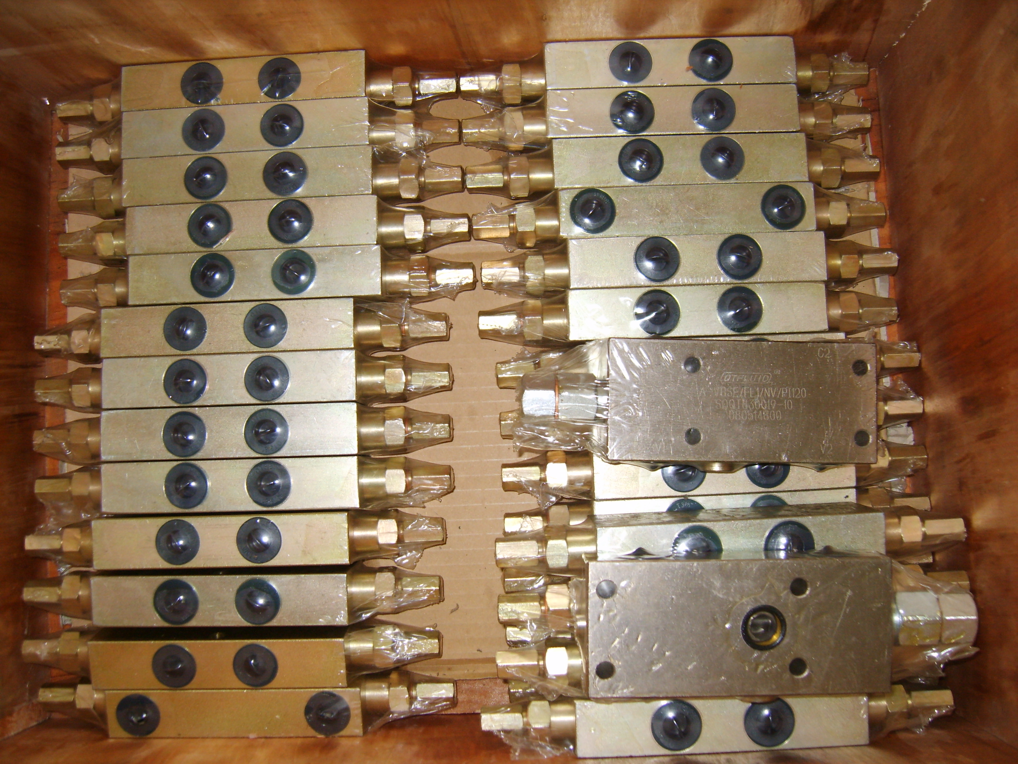

发表于 2009-2-13 19:20:36 | 显示全部楼层 来自: 中国江苏徐州
题目太大,感觉平衡阀是阀中种类最多、应用也是最广的,单平衡、双平衡等,因此很多书和资料都有介绍。上边已有原理图,再贴张实物图片吧 S8006897.JPG 6 r9 X) \- E% q. [( o

发表于 2009-2-14 19:11:17 | 显示全部楼层 来自: 中国北京
原帖由 西风破 于 2009-2-13 19:20 发表 http://www.3dportal.cn/discuz/images/common/back.gif  \9 B5 V. j) p& m( Y
题目太大,感觉平衡阀是阀中种类最多、应用也是最广的,单平衡、双平衡等,因此很多书和资料都有介绍。上边已有原理图,再贴张实物图片吧1172803
# |3 g" N6 y  D9 n1 \  Z此种平衡阀最大流量基本都是60的,你有没有30的或再小点的,可与我联系。

发表于 2009-2-16 14:55:52 | 显示全部楼层 来自: 中国广西柳州
原帖由 rocklxh200 于 2009-2-13 17:06 发表 http://www.3dportal.cn/discuz/images/common/back.gif
5 |8 _4 S3 l' Q4 T/ s你说的平衡阀就是单向顺序阀,用于垂直安装的液压缸的平衡支撑。就是说在回路中设置这个单向顺序阀,将他的开启压力调整到能支撑液压缸的活塞及重物,这样使液压缸停车时,他们受到支撑而不会下滑,保证安全。$ u+ z  I' c9 @( }3 s/ p" ~2 X3 V
这里 ...
  X9 n: x$ Z$ J; Z, l/ D! J之前可能写的太快没有注意写错了,“图中压力达到95BAR才能打开单向阀”错了,应该是95BAR打开顺序阀。。。4 t7 _; R7 V% I" |/ U" q" M" F
就像9楼说的,这个应该是单向顺序阀,是单向阀加一个顺序阀,不是一个单向阀。
