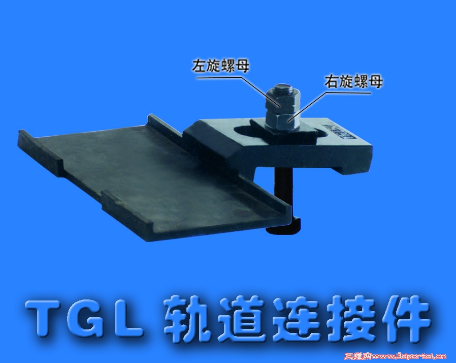

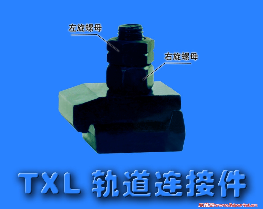

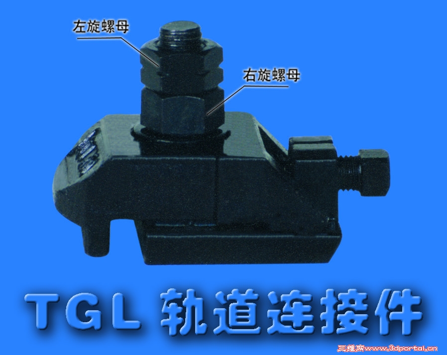

发表于 2010-9-3 13:10:49 | 显示全部楼层 来自: 中国安徽马鞍山
如果搂主说的是焊接型压板建议:0 z# g7 g8 k! i( P% v
●采用唐氏螺纹紧固件进行紧固。唐氏螺纹紧固件利用左旋和右旋螺母同时作用,大大提高了吊车轨道连接件的防松效果,保证了吊车工作的可靠,减少了吊车轨道的维护量。9 x  j; V& z( S  [% _" p  v
●底座采用三面围焊或两边侧焊与钢吊车梁上翼缘板焊接。可保证将吊车横向力平稳均匀地传递给吊车梁,并且避免了在吊车梁上翼缘大量开 孔引起的削弱翼缘截面的缺陷。因此,有效地提高了吊车梁的截面强度和承载能力。 4 \# x, u: q$ S: a2 _% y
●采用调节螺钉调节轨距,使用较小的力矩便可调整轨距,使轨距调整变得简单、可靠。并可实现轨距微调,进一步提高了轨道安装精度。
/ z9 l3 T& ~% V9 r●底座与T型螺栓下端成球铰联接。因此,在横向力作用下,T型螺栓与上盖板保持垂直,并允许产生偏摆。可减缓吊车横向冲击力对轨道、吊 车梁及制动 系统等结构的危害。从而延长了结构使用寿命。 % O- C6 q( _& S+ }  H
●螺栓和盖板拆装自由,对施工安装和维修都提供了极为方便的条件。
9 b6 w3 `7 _! F, @! p  A3 w! Z●盖板与钢轨断面曲率相吻合,既能压紧钢轨,又不防碍轨道沿纵向微量滑动。0 o0 e; f$ y! c: a* F
如果是穿孔型压板建议:& w: B0 ^) c+ [$ ?
●采用唐氏螺纹紧固件进行紧固。唐氏螺纹紧固件利用左旋和右旋螺母同时作用,大大地提高了吊车轨道连接件的防松效果,保证了吊车工作的可靠,减少了吊车轨道的维护量。
( a) N  H0 _- R; J# B$ \0 J$ |●由于在轨道与吊车梁之间设置了弹性复合橡胶垫板,不仅增大了其间的摩擦力,使钢轨不易窜动,而且消除或减小了轨道与吊车梁的间隙沿轨道全长不均的现象。从而改善了压板螺栓受力的■状况。% a. i) V6 p) b9 E. ]
●压板紧固在吊车梁上,不易磨损吊车梁。对称设置的压板在断面方向上形成楔形结构,从而限制了轨道左右位移。2 d! R" E. N3 x0 B% }2 M
●在压板主体上设计的椭圆形长孔,使压板有调整余地;带坡度孔与垫板配合,紧固后能有效地阻止压板窜动位移。为吊车轨道安装或检修的侧向调整提供了方便。% V! Q' k0 {! N/ G! O
●允许在吊车运行中轨道有微量摆动。
发表于 2010-9-3 13:13:56 | 显示全部楼层 来自: 中国安徽马鞍山
唐氏螺纹样品:
