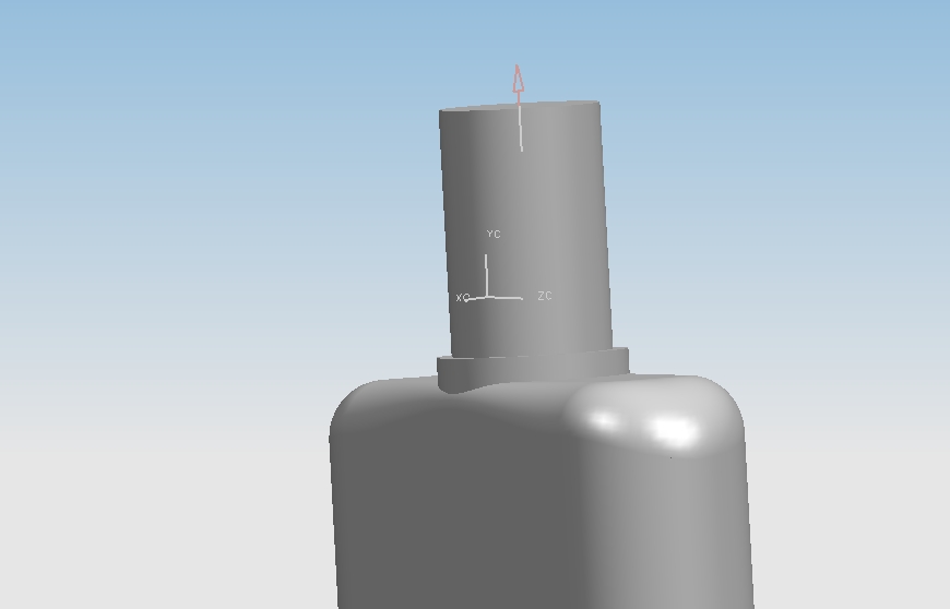

发表于 2009-2-13 20:37:05 | 显示全部楼层 |阅读模式 来自: 中国浙江杭州
怎么样在上面的凸台上画向外生成的螺纹,不是阴的,是阳的.就是一个瓶上的螺纹,最好能把收尾也画一下,谢谢

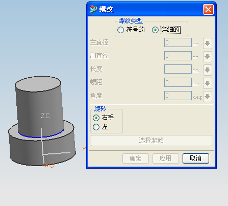

 楼主| 发表于 2009-2-13 21:56:19 | 显示全部楼层 来自: 中国浙江杭州
回复 2# liujun123 的帖子
不行.那个是向里面的.我想直接在外面加上去

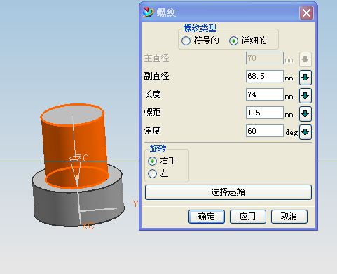

发表于 2009-2-14 11:12:07 | 显示全部楼层 来自: 中国重庆
回复 3# xuke2345 的帖子
lz你用螺纹命令,就可以做内、外螺纹 / p/ H$ P! c7 ?$ R
      选择外圆柱面-->螺纹类型选择详细的   然后设置螺纹的参数 * ~6 P# m" X9 Q/ w5 I0 W" I- r
ok了!  + U% Y5 a$ K# F" U5 J2 f

发表于 2009-2-14 11:22:51 | 显示全部楼层 来自: 中国北京
原帖由 liujun123 于 2009-2-14 11:12 发表 http://www.3dportal.cn/discuz/images/common/back.gif- A- [0 p5 b+ H4 t7 }8 O5 @0 V% W% i5 C
lz你用螺纹命令,就可以做内、外螺纹 " K  e$ g1 P- [
      选择外圆柱面-->螺纹类型选择详细的   然后设置螺纹的参数 . f# L% b8 E* c  k8 n
ok了!
, Y2 f- j; f- y: |( M/ J. U没用过这个功能。不知道螺纹怎么收尾。& U8 J' z% ?- O' b/ T
不知道只显示螺纹示意,还是显示真正的螺纹。
( g, x8 ?3 y7 V- G+ ^6 V- y回去试试去。

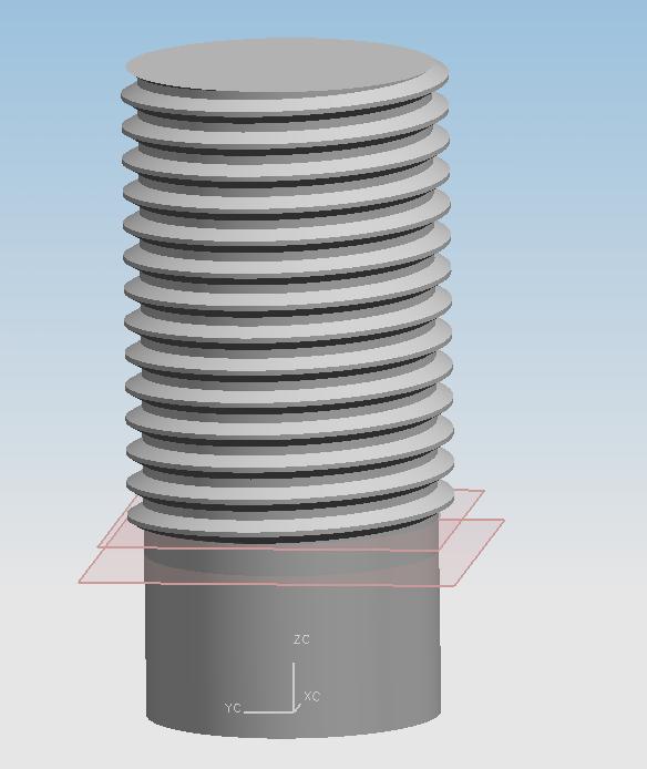

发表于 2009-2-15 17:27:26 | 显示全部楼层 来自: 中国山东济南
1.可以用thread扫描,本站已有视频
4 L+ d. z/ q; p/ v* T( G: y1 q' rhttp://www.3dportal.cn/discuz/viewthread.php?tid=191110&extra=page%3D1&page=1
$ w, P: M3 Z# }& Q. x2.用螺纹! W/ f! n' h2 l5 p' Y) g% X6 f7 D
做两个圆柱,在螺纹小径等于小圆柱直径,收尾用用“数据面”修建,即可得到你要的效果。
 楼主| 发表于 2009-2-15 19:38:14 | 显示全部楼层 来自: 中国浙江杭州
回复 16# astrokylin 的帖子
哦,谢谢,这个方法我也做了.就是收尾有点难看.! a- d, l2 k- P5 k3 f! y$ k2 R
# x: j/ n, i( ]% m5 s
[ 本帖最后由 xuke2345 于 2009-2-15 19:45 编辑 ]
