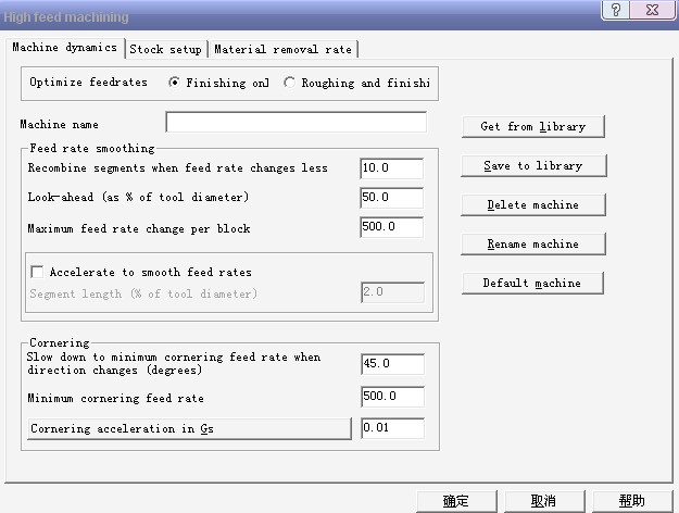

如果你的机器有HPCC控制器,拐角处的进给速度,机器会自动计算并覆盖原来的CNC代码。

如果是9版的在工作设置里可以设置在X版的在刀具设置里也可以设置。慢慢研究吧。

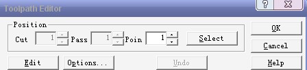

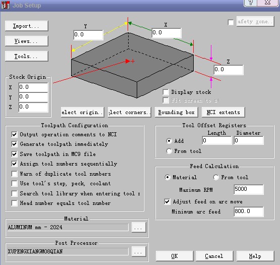

发表于 2009-2-15 16:36:31 | 显示全部楼层 来自: 中国江苏苏州
三种方法,时间关系, 不多说,不明白回贴# e+ h3 M8 p# ?) ~& y! t5 \5 a1 y" w
第一种
发表于 2009-2-15 16:38:42 | 显示全部楼层 来自: 中国江苏苏州
第二种,圆弧时才减速,
发表于 2009-2-15 16:40:20 | 显示全部楼层 来自: 中国江苏苏州
第三种,选择点减速,

发表于 2009-6-5 02:57:21 | 显示全部楼层 来自: 中国广东珠海
请问第一和第三种方法在哪里找啊?谢谢!

不大用mastercam,请问第一种和第三种在X版哪里找?谢谢了

感觉到MC本身自带的这功能不怎么好用,如果想用的话,建议用它的高速加工外挂HSM。

觉的楼5楼的方法很好,试了下,很不错

9 f! K* a1 D  W# v. f不过第三种试不出来。

第2种设完没有变化啊 设置以后还要什么别的步骤吗?
