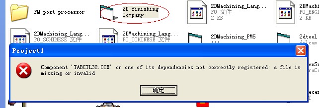

为什么打不开,是少了控件吗?请告诉我。如果少了文件也请发上来,谢谢

少了VB中的控件文件

运行我上传的这个文件,就可以注册你所缺的控件, G) E/ q$ |: T! f) U4 E4 W! X' M4 U
注意,解压缩后保证批处理文件和那个控件文件在同一目录下(直接解压缩后运行批处理)
' O# Q# C4 F1 O- a0 ~9 \, p( W4 q- q* T程序只能运行一次,第二次就不能运行了,因为运行一次后,控件文件就不存在了,除非你再解压缩下. U% Y9 F8 v8 v
另外在运行该批处理的时候必须保证你在管理员的权限下,否则控件注册不成功的
