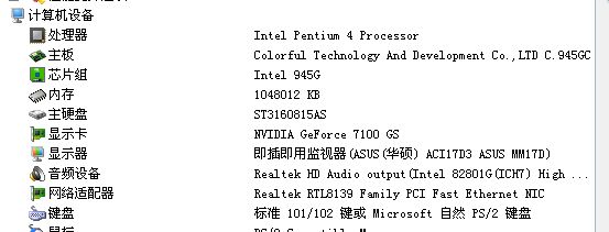

都试过了,还是不行,就是在新建文件时,有时运行也会死机,郁闷死了。6 ^, `9 \1 f( t0 Y& I5 f
我把我电脑的配置发上来,大家看看,是不是机子配置太差了。
发表于 2009-2-13 23:24:25 | 显示全部楼层 来自: 中国浙江杭州
配置确实不是很爽,这机子玩UG5确实不是很爽,内存勉强可以(32位操作系统至少要1G),显卡要是7300GT的话可能还可以运行一下。

发表于 2009-2-14 11:31:33 | 显示全部楼层 来自: 中国北京
刚查了一下,GF7100GS用的是NV44的显示核心,虽然叫7XXX,实际上是6系列的显卡。
8 q4 g  m8 Y/ ?( L) Z7 i  ^我自己用的GF7300gs显卡双128,1G内存,AMD双核3800,运行还算流畅。
" l# m1 i  _+ C  u2 _建议楼主升级一下显卡,GF8600GT吧,没多少钱。
 楼主| 发表于 2009-2-14 12:21:26 | 显示全部楼层 来自: 中国江苏苏州
哦,谢谢各位,看来还是硬件跟不上。
