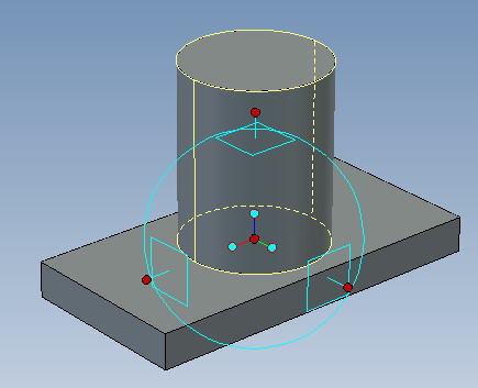

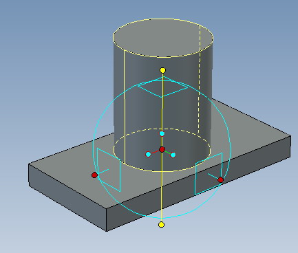

用鼠标左键点击外部控制手柄中轴,然后右键拖动,没有出现:移动。拷贝等那个菜单,反而出现旋转角度了,这不是左键才有的么?我应该怎样才能出现拷贝那个菜单啊?1 l; L1 j0 X( M' U- y- V

不是“左键点击”,而是将光标指向三维球外部的手柄,待出现一个手拿物品的小图形时,按右键不放然后拖动,到你需要的位置时放开右键。即可看到你要的那个菜单了。移动的距离需要你输入精确数字。

得左键点啊,这样才能出现一条黄色的贯通线就是作轴的那个,然后才能右键拖动旋转啊,才能出现我要的界面,现在没有。出现的效果和左键一样
 楼主| 发表于 2009-2-14 09:59:47 | 显示全部楼层 来自: 中国辽宁大连
要得是旋转后出现的拷贝界面,不是移动距离

在往下就用该右键拖动旋转,就能出现移动.拷贝,连接那个界面了,不过不是每回都能出现,尤其是3维球移动中心的时候
