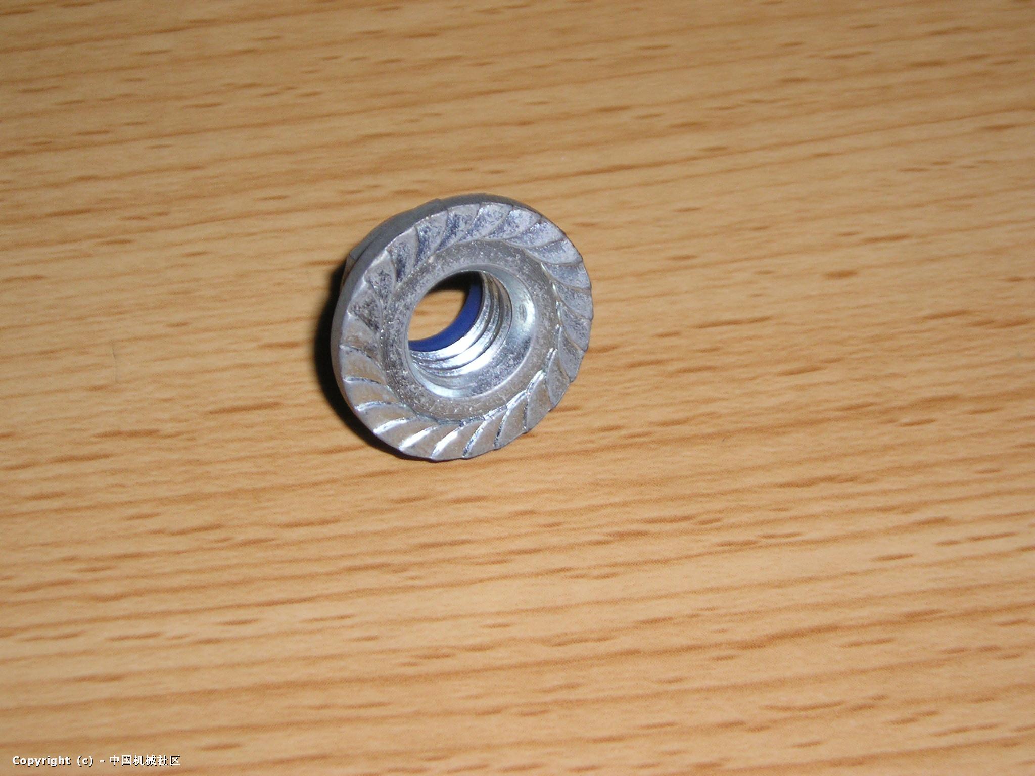

发表于 2009-2-14 08:35:33 | 显示全部楼层 |阅读模式 来自: 中国浙江宁波
发表于 2009-2-14 09:07:18 | 显示全部楼层 来自: 中国上海
机械设计手册 查 螺纹 ) m) z$ d( U+ A1 K
美制是要转换成公制的话,还要换算下
 楼主| 发表于 2009-2-14 09:11:06 | 显示全部楼层 来自: 中国浙江宁波
查了一下,不带嵌件的螺母国标为 GB6177,而带嵌件则为的 GB6183。  m+ v$ V6 Z; @$ p
全金属的螺栓GB5787。( b* E! T, K: B' P7 `, T4 e
: J( |5 r( ~9 Y8 j# [! a% o) c
谁知道对应的美标是多少?
发表于 2009-2-15 09:27:24 | 显示全部楼层 来自: 中国山东淄博
GB/T 6184-2000    1型全金属六角锁紧螺母
+ }# \4 U; L" Z% n( v* F* @! m7 BGB/T 6185.1-2000 2型全金属六角锁紧螺母
' Y5 G4 k3 y1 ~, z- M对应ISO:7719" r3 z/ O  O  K
        ISO:7042$ Q# T0 D0 B9 {* P+ D$ W1 z
我还没发现有对应的美标
发表于 2009-2-15 15:01:43 | 显示全部楼层 来自: 中国浙江温州
这种法兰面带齿防松螺母,国家标准中还没有相应的标准,汽车厂的专业标准中可以见到
