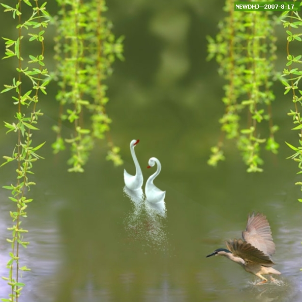

今天是西方的“情人节”,我没什么可送“情人”的玫瑰。这就介绍一个用ACAD渲染水中倒影的方法。希望大家“情人节”快乐!
8 M! A. C8 f2 u4 K9 v9 f# ^先看几张水中倒影的作品% e) Z$ W7 m9 h* c4 ^, [: |
001.JPG + D; C. \: V* _4 L0 A: \0 l/ C
002.gif . X" |6 I8 _" y: U; ^7 U* X. g( K
% ^$ N: P8 C3 T" b$ o/ j 004.JPG 0 {4 e+ Q9 m3 @- l  C* g8 N
2 C0 b! [0 d2 Y/ l) D9 [; x- _
; A! ~1 j9 \$ _3 y! E/ U, Q0 E. A, T. d8 O3 s% l6 Y8 Z
我们要把所作的模型图,在ACAD中配合背景图片渲染出逼真的水中倒影图,关键是水中倒影的技巧,记得在做《春江水暖鸭先知》一图时,曾与      许版(xhq1954425)、邓老(dengdinghui)、老农、bmf18826、筱诤 等朋友共同探索过,把ACAD渲染技巧进一步挖掘了一下。& F% `7 ]3 W; o  e, O' O* _
归根结底这就是运用了“反射材质能对背景图有透视能力”的原理。我以前发过的一篇《金光闪闪》(此文不知什么原因在本论坛已被删除了)就有过介绍。这里又添加了波纹图片用在凹凸贴图用来作反射倒影。  w+ }7 L- `4 D3 w# w6 C2 v5 d6 K

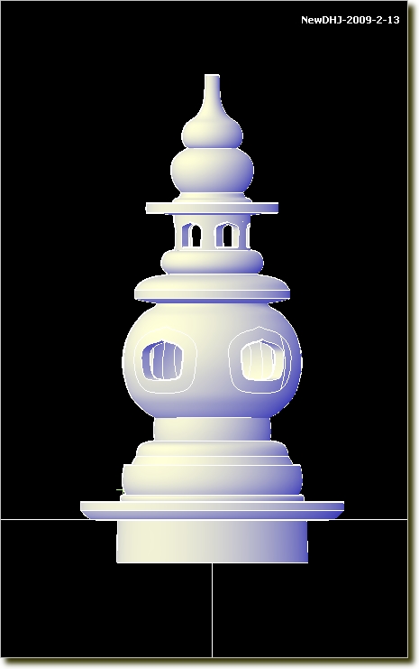

8 {% g/ o+ Z7 `: l  k7 _( A1、画一个三潭映月的葫芦形的香炉脚基本图形
# S/ u* }( M$ U4 `" U  J/ O a001.jpg

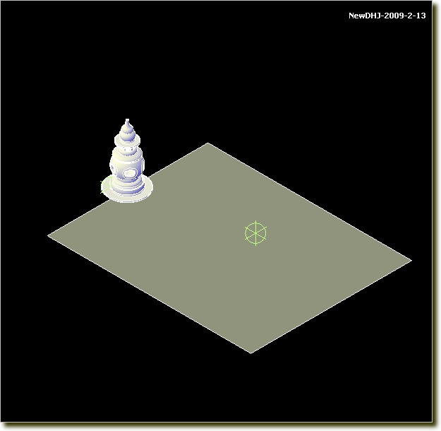

2、在葫芦形的香炉脚水面处画一个面域,用做水中倒影的图板- Z' ~& K. k( W" [' `! ?" A

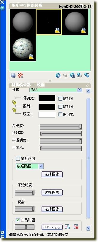

3、给此面域新建一材质,基本设置参数如图3 w) G  L; M6 o: L9 J
/ n# ^* S: k" F6 `- r, F; a+ A, f0 y# Y* j$ i
6 S  K1 `$ f. ?" V' r; ~$ C! V# p7 D

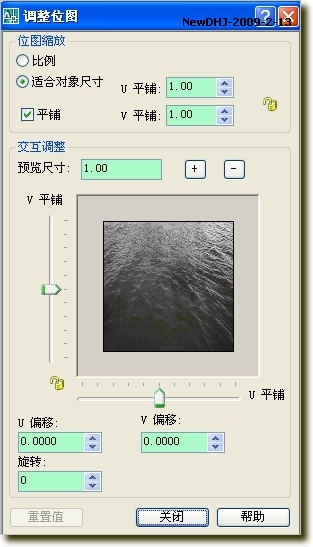

4、凹凸贴图选一波纹图,基本设置参数如图# V! |. H' X8 P2 N. ~7 `) p9 n* D% z
. x9 w' e. o# b4 a  [

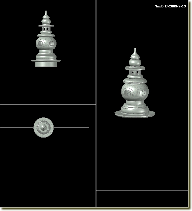

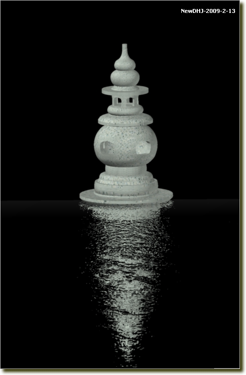

5、附上葫芦形的香炉脚的材质渲染后的效果
; S0 }: _/ v6 \9 b a005.jpg 3 h, S3 h8 n" {
+ ]( M$ }' ?& l) O

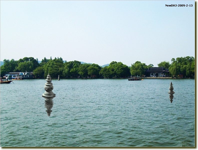

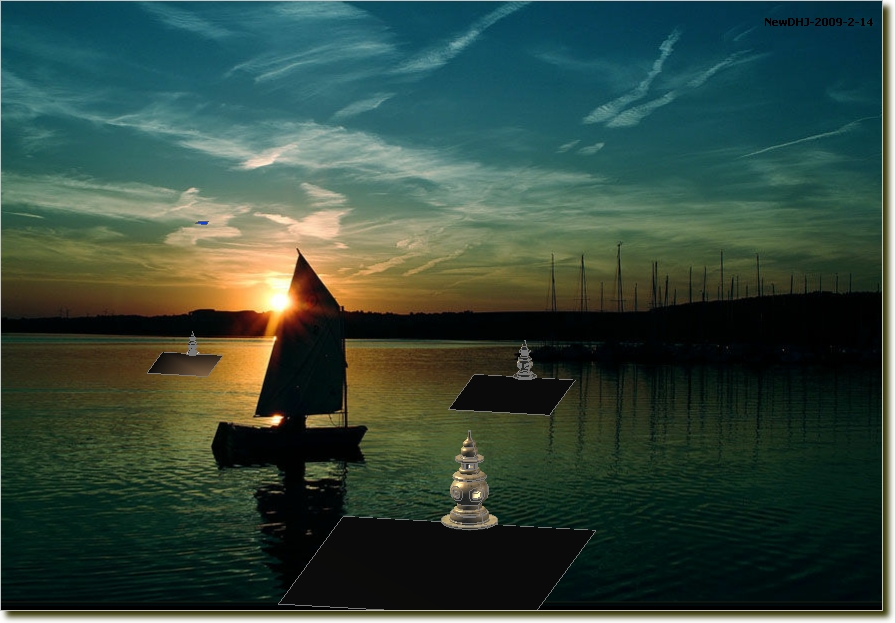

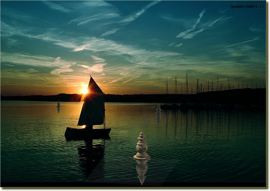

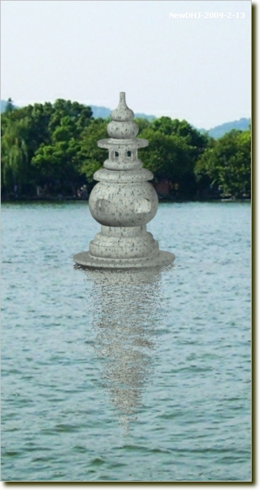

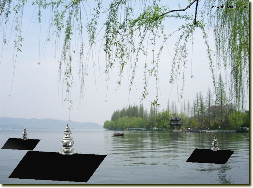

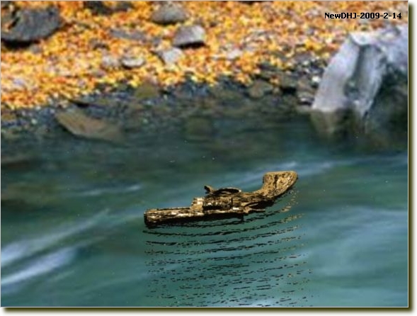

0 `! y( E' e: i( z* ^6、添上背景图渲染的效果。其中的面域对后面的(香炉脚图形水下部分)图形有遮挡作用;对前面图形有镜像图,但经过凹凸贴图的图形变形了:对背景图却透明,与背景图溶入为一体
3 p6 a4 V+ R$ {: Z% z a006.jpg
 楼主| 发表于 2009-2-14 13:11:22 | 显示全部楼层 来自: 中国上海
7、全部设置妥当再复制两个,定位。依据近大远小(不用透视)用SC缩放。也可根据背景图的光线添加光源。然后渲染。
