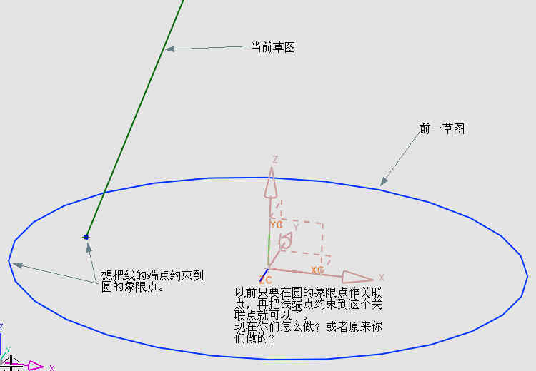

问题如题,但在4.0和5.0的草图中的“关联点”命令都有,只有6.0的没有这个命令了,是不是需要什么设置才能调出来?请高手们指教!!!+ P1 d# {* E  h, l1 }7 v

 楼主| 发表于 2009-2-14 20:24:00 | 显示全部楼层 来自: 中国安徽合肥
楼上的办法我早试过了不行,但还是要谢谢?

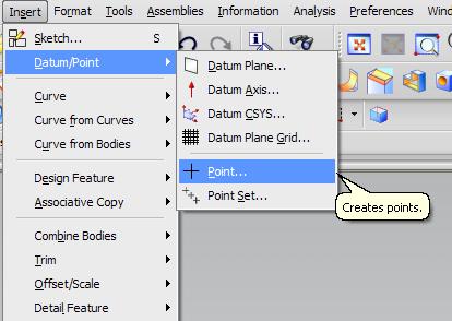

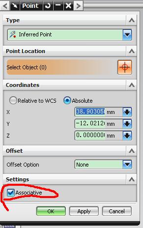

6.0没怎么用过,不知道常规的操作是不是这样,不过这个样子可以做“关联点”
1 p* L# U  V/ z# C+ s+ U) g" x 01.JPG          02.JPG
 楼主| 发表于 2009-2-14 21:47:05 | 显示全部楼层 来自: 中国安徽合肥
谢谢4楼的版主!你图中的是建模状态下的点功能,草图模式下就没有这个“关联”选项了

上贴已说,6.0确实改了,不再有两个“点”命令选项。2 b) C+ g3 ]3 H
草图中默认的就是生成“关联点”。- v# R) ]) C% a/ V, g: E: C
建模中,也没有“关联点”这个选项了,而是通过下面的勾选。
