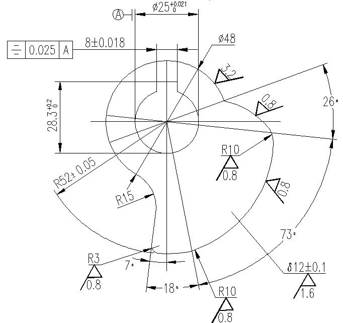

新手,凸轮不会画,请高手帮忙了。1 i* k) A5 X' w# n# f2 K

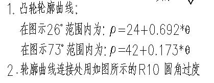

凸轮画法
楼主这个东东也没什么难的,关键是那两段凸轮轮廓曲线,那是涡状线。9 w: Q" O2 J  J# c6 Z: i. K
楼主先要计算的是:4 w% Y, f( Q6 X1 n" {
第一段涡状线:起始半径:24,起始角度:18°+73°+26°-7°-90°=20°,圈数:26/360=0.07222222,螺距:0.692×360=249.12,旋转方向:顺时针;
7 |% {  [  A0 e第二段涡状线:起始半径:42,起始角度:20°-26°+360°=354°,圈数:73/360=0.20277778,螺距:0.173×360=62.28,旋转方向:顺时针。) z# x7 a" f# a' I0 a( h  I& A7 e
然后画出这两段涡状线→草绘凸轮轮廓曲线→拉伸出凸轮就ok了。
1 m) ]- m$ h+ _  p" h楼主图中下面那个R52可能有误,建议楼主复核一下。

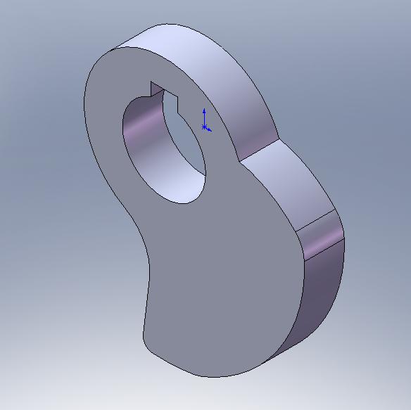

 楼主| 发表于 2009-2-15 17:15:44 | 显示全部楼层 来自: 中国上海
今天比较的忙,但是4楼的大佬,真的很佩服你啊!我怕用的是08版的,上面就自带的凸轮的,
! V) ~0 b$ s7 K但是我不知道怎么画,先谢谢你了
 楼主| 发表于 2009-2-18 13:19:56 | 显示全部楼层 来自: 中国上海
说实话,我还是没画出来。大佬,你是用的样条曲线,但是我怎么也画不出来啊。涡状线画出来后,不能拉伸,因为不是封闭的线条,所以看你用的样条曲线,还死不会啊
发表于 2009-2-18 14:19:30 | 显示全部楼层 来自: 中国上海
原帖由 look1014 于 2009-2-18 13:19 发表 http://www.3dportal.cn/discuz/images/common/back.gif( i0 G9 f' f6 A, m/ O4 T
9 a" J# v& t+ i, t8 V2 A; v6 S
涡线是特征 不能用于草图形成特征 要先点选涡状线 然后点 草图 里的“转换实体引用”(就是 正方体 形状的图标)这个命令将涡状线投影到草图上就可以了

 楼主| 发表于 2009-2-19 09:38:04 | 显示全部楼层 来自: 中国上海
回复 13# kahao 的帖子
谢谢!终于懂了,3Q
