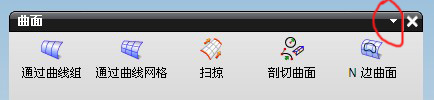

[已解决] 哪位前辈跟我说一下NX4.0里面工具图标下的中文名字什么样去掉?
发表于 2009-2-14 15:52:31 | 显示全部楼层 |阅读模式 来自: 中国浙江温州
新手。不知道什么去掉。。不去掉太占地方了。。
发表于 2009-2-14 16:32:27 | 显示全部楼层 来自: 中国山东烟台
简单 鼠标右键点击图标栏~~望下啦 自定义 然后就看到了 看不到就证明你太笨了
发表于 2009-2-14 16:33:23 | 显示全部楼层 来自: 中国辽宁沈阳
每个工具条的右上方有个下拉小箭头,打开后最后一项:"文件在图标下面"前面的勾取消就可以了.

发表于 2009-2-14 16:37:10 | 显示全部楼层 来自: 中国广东佛山
用高级角色可以自动去掉
astrokylin + 3 应助
 楼主| 发表于 2009-2-15 10:49:22 | 显示全部楼层 来自: 中国浙江温州
可以了。。哈哈。证明我不是太笨。。谢谢各位了。
