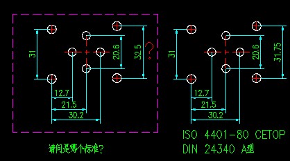

板式液压方向控制阀安装面为什么有两个标准,如下图31.75和32.5,查了下31.75是好像是ISO标准,那么32.5是哪个标准呢?现在很多样本上是32.5.可不可以通用?差了近1mm.请指教下.倒底哪个是标准的,能否提供下ISO的标准.
/ q- X2 p! c/ }5 u! p- R( LDIN24340和ISO4401是一样的吗?

应该都是32.5,标31.75右上脚螺纹孔应是以左下脚的孔为基准,右上脚螺纹孔与左下脚螺纹孔还有0.75的距离..
9619 + 3 应助

谢了,果真没有看清楚的.现在仔细看了下,和您说的一样的
