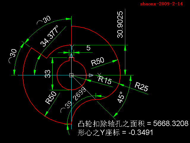

【进阶级练习题82】标准答案:
7 i' a9 s! a# g7 x. s' l, i1. A之角度 = 34.377,就是(b)3 }( K( n9 T: i8 H* R
2. B之长度 = 30.9025,就是(c)* p& W" V. h. Y/ E& C
3. Ra之半径值 = 25.0000,就是(a)
( A) ~6 b' G$ W6 E5 A! t; ]7 h5 o$ \4. Rb之弧长 = 39.2699,就是(a)
% {" z4 |) g2 M1 [% Z5. 凸轮扣除轴孔之面积 = 5668.3208,就是(c)
- }/ w1 U/ \; D3 H6. 形心之Y座标 = -0.3491,就是(a)% e/ l/ y" S# E+ n: c6 o4 |

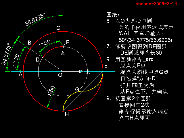

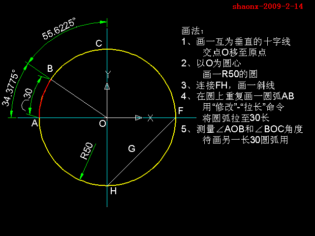

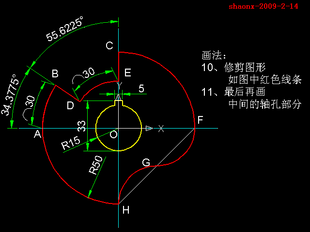

$ w1 o) I* j6 t5 t8 N【进阶级练习题82】解题思路:
: P- ~! o2 G$ X1 d! n& Q0 q/ ~( `6 t本题都是练习画圆弧的题,介绍了几种圆弧的画法。
5 D/ m/ w: v% v+ B* \5 A5 F 进阶82解-1.gif & @* Z$ _" N4 t* W* F: b7 m8 ]
$ J+ c( `$ x* v* ~3 q. c) G0 z
9 ~  j9 F, I$ u8 T! W6 b0 I8 L$ }9 b5 o5 ]* p) Y7 ?! h
进阶82解-3.gif 2 |% N( J$ j. w% e3 ]' A
