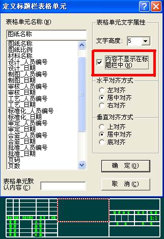

装了2007r2.1,用了Crack。看图什么的都没问题。但是用图框和标题栏,明细表时,却发现填写的时候系统数据库里有,但是图面上不显示。晕死,哪位知道了。我刚用caxa,手里有个任务特别急。

看一下在定义标题栏表格单元时,是否将“内容不显示在标题栏中”的选项上打上勾了,如果像下图中那样,就重新定义一下,不要打勾就能在标题栏中看到内容了。
