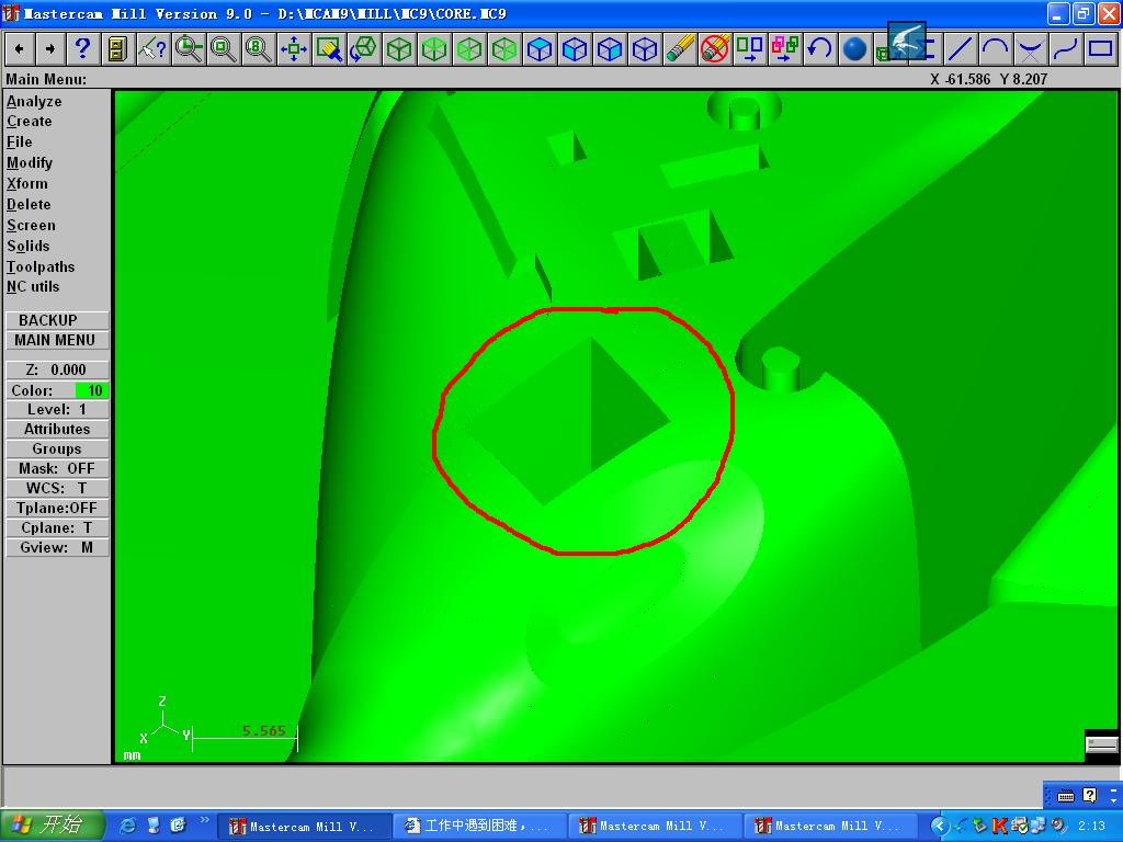

高手帮帮忙 这个面用MC怎么补
4 g2 @) i& S: a* R" l6 X看图 红色圆圈处  有个方口 四周高低均不相等 请问问什么方法 可以把这个方口很顺的封起来 ?& q, u% s* A  f3 R
请高手详细说明  ?? 谢谢了

简单一点的做四条边界线做个昆氏曲面,复杂一点的恢复曲面再修剪。
