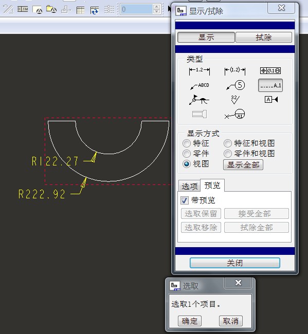

求教我在PRO/E4.0里面怎么标不出中心线啊,还有怎样让工程图为中国一角视图标准

你换个视图看下能否显示,在你这个视图里只能显示一个点吧!如果不行的话,就自己绘制一条中心线   插入——绘制基准——轴2 \9 j" M* m) X4 S" m
在工程图中,文件——属性——绘图选项——PROJECTION _TYPE  FIRST _ANGLE

在CONFIG 設置裡增加 " show_axes_for_extr_arcs yes" 項目即可

 楼主| 发表于 2009-2-15 08:35:21 | 显示全部楼层 来自: 中国江苏南通

我怎么找不到这个命令啊

我设置那,好象没能成功。具体怎么设置啊,能指导一下吗

* I9 u; ]* O- [5 |标不出轴线有两个原因:- F( K2 g; E5 X( V
1、在三维里面没有轴特征(相关特征不显示轴或者没有做轴);
/ p" l: A' N9 Y- X! V2、现在显示的视图与轴不垂直,所以无法在此视图显示轴线。

5 n0 {( Q! N! u3 U, f你要找到“PROJECTION—_TYPE_ANGLE”必须在视图模式下,点击右键选“绘图属性”,在弹出的选项对话框里面设置,并保存CONFIG。PRO文件在你的起始文件夹里面就可以了

在视图模式下,点击右键选“属性”绘图选项,找到“PROJECTION—_TYPE_ANGLE”把后边的third_angle改为first_angle ,并保存CONFIG。PRO文件在你PROE安装文件下的TEXT  文件下或者启动目录下就可以了。

你是不是把中心线隐藏了!
发表于 2009-12-21 21:09:29 | 显示全部楼层 来自: 中国湖北武汉
这个是对的  在三维里面建立轴特征
