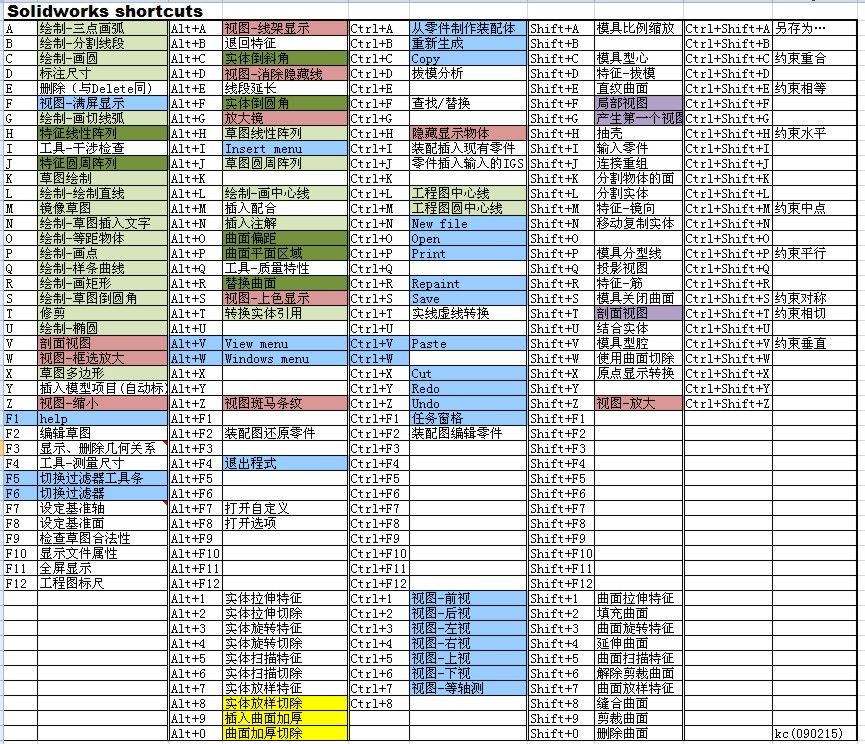

我使用多年的solidworks快捷键,希望对你们有用!
1 ~  I, A, W  x( E. H( n所有我只用命令管理的工具条,其余全部关掉,免得点来点去,而且显得屏幕大一点!; z5 e  G! C, \$ B

LZ有心了 一般用的多的就是F(现在09双击中键也可以了), CTRL+1-8 ,Z 其他的一般都是点命令图标去生成的

费这事干嘛? ' Q: b8 x, I- s9 ^, g) v  b& e, c
sw 就是用最少的点击,达到最佳操作效果的软件.) G: V* @( ?( r  ]8 I- Z# t7 M
$ B. A& a% S* h- j# _! {* ~: @4 k
基本热键都成 多余的呢.

基本用快捷键,不过只限于每天这个命令不少于20次,都按破一个键盘了alt键,基本自设左半边,右边还用眼睛看图标都点到

为什么有些命令在我的电脑上不能用呢

敢问楼主,这些快捷键是软件默认的,还是楼主自己设定的,要是能和CAD的设定成一样的话,那就好记得多了,不用费心思去记忆,我瞎说的,楼主请见谅
