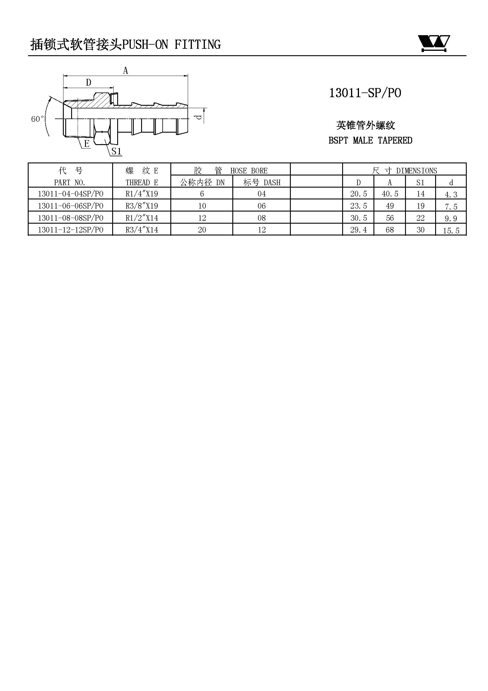

LZ说的是不是这种接头?如果是,永华有此类产品,但是标准号不详。

 楼主| 发表于 2009-3-9 19:33:53 | 显示全部楼层 来自: 中国江苏扬州
谢谢,二楼,不是这种的,我现在是自己设计的,但我看国外的机床好象搞的是标准件呢!奇怪国内怎么就找不到制造厂家嗫!
