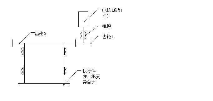

最近有一机构, 无法解决,故上来,请教各位了!谢谢
/ y7 T/ j8 s! ?; Q, O& j( J0 R! n0 M1 w9 m9 U
如附件图中所示!    原理:  电机为动力源,  通过一对齿轮传递,  驱动执行件回转工作!  / b# M  r8 m+ @0 D
                              工作要求: 执行件的回转精度相对较高,+/-10',2 W( w) J0 q! x+ E5 a  I7 V
                              工作状况: 执行件在工作过程中,受到不小的径向力,
3 U7 T- w/ b3 j* P- h2 r. x现在,我想在电机不运转, 执行件所受的径向力依然存在的情况下: 在齿轮2上增加一制动结构, 能确保执行件的回转精度!
# T0 Z; f8 p8 I' X+ R当然,齿轮1不运转,就对齿轮2有一定的制动作用, 若这样对电机有一损伤.  所以想在齿轮2上增加一制动结构.
1 @* m. B- q2 L0 w. c
2 @5 c: f8 ]: C0 m2 a8 [( I7 k谢谢各位,看有什么好的想法!可交流一下.
* w  S/ X+ l; O- Q9 t" |, L: V9 p
; R" s: A& e( V- d若不方便,可通过邮箱outy123@163.com.  谢谢参与!2 R# P) d$ L! e# ]9 m
% t# t2 L6 K4 b: O* T  ^
[ 本帖最后由 outy123 于 2009-2-16 21:37 编辑 ]
发表于 2009-2-15 22:18:08 | 显示全部楼层 来自: 中国浙江宁波
这图有问题哦.电动机直接带动齿轮是不允许的哦.还有最好能有个图纸出来,你这图不是专业的图,反正我看不懂你图的意思.最好能出个机械简图,这样一来,我们能看懂,就可以发言!!
 楼主| 发表于 2009-2-16 21:19:11 | 显示全部楼层 来自: 中国广东广州
谢谢楼上的朋友参与!    回转为正反均可! 主要想此制动结构简单,又节省空间!
! S3 Y+ b5 J/ y5 j2 p6 C6 N5 O; o
# Q' p7 Y  F* @% u想增加一制动结构,主要是在电机不运转,执行件仍工作的情况下!保证齿轮2不会受径向力的作用而跑动,从而影响精度!! Q. K& c  a3 W7 v) a

发表于 2009-2-17 21:40:20 | 显示全部楼层 来自: 中国湖北武汉
齿轮2有没有分度要求?如果有,要求是什麽?齿轮1和齿轮2的齿数?
 楼主| 发表于 2009-2-19 21:24:17 | 显示全部楼层 来自: 中国
原帖由 洪哥 于 2009-2-17 21:40 发表 http://www.3dportal.cn/discuz/images/common/back.gif8 c% R) ^# J+ L6 N
6 w6 g2 e  w' U  d
5 q$ n+ R0 M0 {6 t$ t0 h: }- o; O齿轮1和齿轮2的齿数:Z1=75    Z2=30   M=25 N- j, V$ P& i% t, h' i4 Q
, k5 p) r6 }, N% i$ t
分度要求:连续分度不知可行不?

画个好一点图纸来
