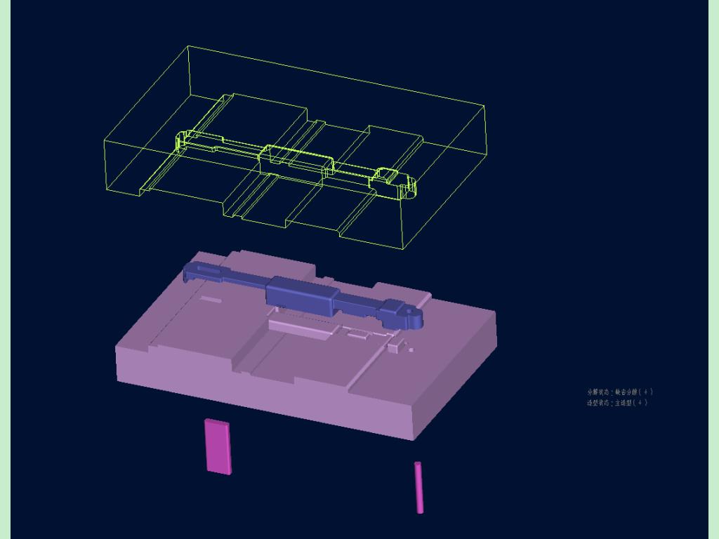

发表于 2009-3-1 13:26:01 | 显示全部楼层 来自: 中国广东东莞
大致分模效果如图,具体根据要求而定 090301.rar (1.22 MB, 下载次数: 9)
