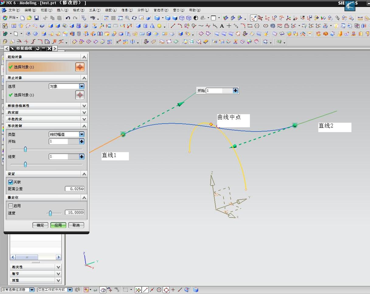

发表于 2009-2-15 22:11:53 | 显示全部楼层 |阅读模式 来自: 中国北京
如图。想桥接直线1和2,并使桥接曲线通过弧线中点。( G6 E1 C% R! [5 t* a% F5 w
不会做,求教。0 S& I6 ~9 E$ N1 F' ], g% M0 ^

多种方法的,做个Spline线即可,有参无参随你了

回2楼,没看懂。能不能说详细点?* R+ f$ V& b" U4 q* c5 M
刚接触UG,很多操作不熟悉。问的问题简单了点,大家多包涵。

用样条线啊

楼上能不能详细说说啊,还是做不出。

用样条曲线,选3次方,三点定义,(两直线的端点和中间圆弧上一点)。约束样条曲线起始和约束都分别与直线线切

+ n# X; |$ G; ?$ u原来有2个命令都叫样条

用spline那个命令,两直线端点选G1

用样条曲线,选3次方,三点定义,(两直线的端点和中间圆弧上一点)。约束样条曲线起始和约束都分别与直线线切5 D4 s' \7 f( S1 V' I
panyexincad 发表于 2009-2-16 12:33 http://www.3dportal.cn/discuz/images/common/back.gif
& o6 L6 p1 j6 x0 j8 W" n' Q桥接曲线和样条曲线有何区别?
