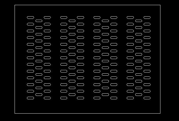

[已解决] 矩阵怎么标注(急)
发表于 2009-2-16 09:17:08 | 显示全部楼层 |阅读模式 来自: 中国山东聊城
矩阵怎么标注(急)!
/ `8 _+ E) \+ E6 W如果需要原文件,跟帖,我传!

第一:所有的标注必须使得按照图纸只是能生产同一的产品。, l$ }+ C  y% c7 p/ u' h
第二:同一类的元素可以以N x  的方式来表达
! [3 F  {- e0 h; ~1 f1 y0 J你的这个第一要标注出同一个元素(腰孔)的所有尺寸。9 {3 O* C$ _$ @5 C4 {4 e* F
第二要标注出同一类元素(一列腰孔)之间的位置尺寸。
5 {5 }7 D' b; c  K2 O/ D* e第三要标注同一大类(三排腰孔)之间的位置关系。以及与边缘之间的关系。

发表于 2009-2-16 10:32:36 | 显示全部楼层 来自: 中国广东东莞
这个是距阵那就只要标一个中心!要看你的产品图面要求!

1  详细标注左边一组3列列距(2个尺寸),左边第一列行距(12×b,b为行距),标出第1列与中间列的相邻的一个孔距。+ X" w& f: @9 j+ f
2  标出各组中间列的中心线,标出4条中心线的三个间距。
4 f, U  t7 ]: _+ z) {3  标出一长孔的长与宽,在横线下方标出总孔数(152)。

可这样:
8 D: W) B/ C3 a8 ~1.标注整体的长和宽,并选择长度尺寸或宽度尺寸用括号表明一排或一列有多少孔,然后再将宽度尺寸或长度尺寸用括号表明孔总数量。比如:长度尺寸 700(20 HOLES)  宽度尺寸 500(300 HOLES) 或者 宽度尺寸 500(15 HOLES) 长度尺寸 700(300 HOLES)
& Y8 X& }% q2 z4 v1 Q/ z2.局部视图标明孔具体尺寸及孔孔之间详细尺寸。

发表于 2009-2-16 13:46:43 | 显示全部楼层 来自: 中国广东佛山
1.标注其中一个小方框的尺寸,长宽和圆角···
* G( f' C% D( M, I$ o6 w2.标注最左下角小方框中心与大边框的相对尺寸···1 ^' t3 K1 ?  r* B9 d( N+ S
3.标注每个小方框之间的相对距离···

问题解决,感谢楼上各位的帮助
