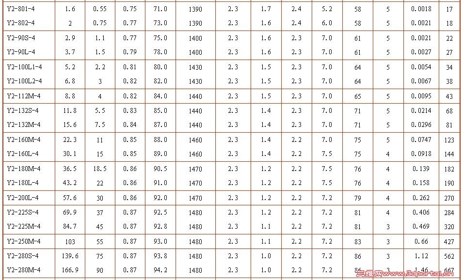

如何知道普通电机的转动贯量,如1。5KW,50HZ,220V的电机。

根据电机型号查设计手册或样本,可知转动惯量;
% k4 y& K: W) T, [# d. |% L8 D例如:Y90S-2电机的转动惯量0.0012 Kg。m2(注:该2是2次方)

手册上有查。

手册上的也是一个参考值,不太准确的,功率一样的花,转子也是不一样的,使用材料及结构的差异会使转动贯量差异很大。如果想准确知道,只能向电机生产单位设计员询问。
