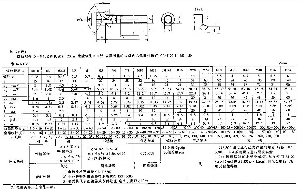

给你贴个表格:
asdolmlm + 2 参与

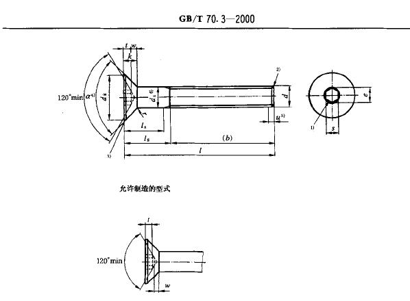

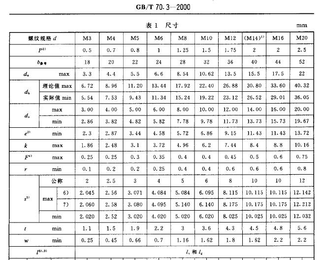

发表于 2009-2-16 17:40:36 | 显示全部楼层 来自: 中国上海
我猜应该是这个:
8 X9 q* E, r8 Q% g! H. ^GB/T 70.3-2000 内六角沉头螺钉! U5 Q  p) j% K# `. M% V
http://www.3dportal.cn/discuz/viewthread.php?tid=345697&highlight=70.3
