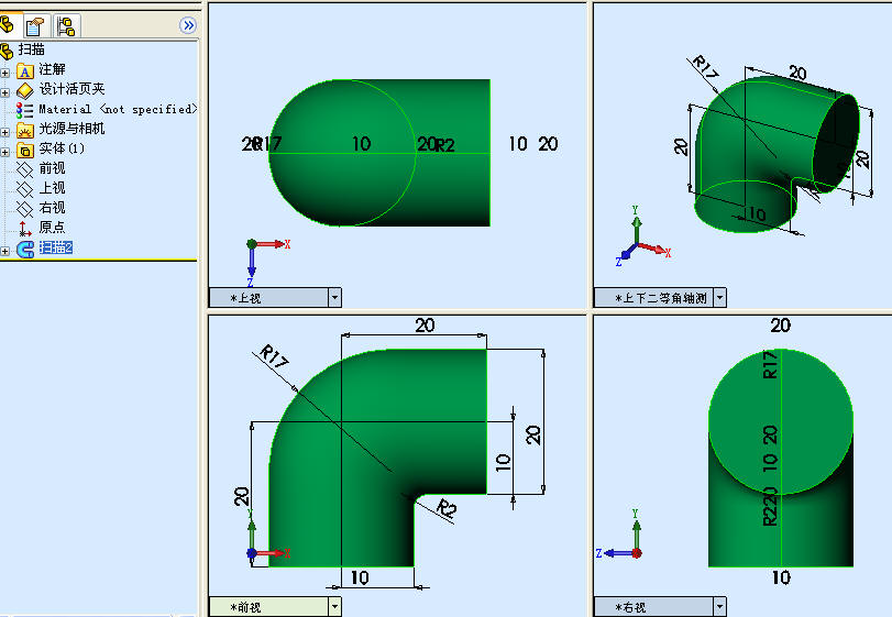

光图片有没有教程之类的??

没看出什么东西吗,有玄机吗。

有什么玄机在里面吗?比较简单的图片。请楼主明示!
发表于 2005-12-21 09:43:00 | 显示全部楼层 来自: 中国广西玉林
有没有关于扫描方面的资料啊,引导线扫描不好做啊,有没有什么要求啊,拜托。

并没有看上去的那么简单要做好也不容易
发表于 2006-1-16 14:17:00 | 显示全部楼层 来自: 中国山东济南
好象就是个引导线扫描[em01]

发表于 2006-3-30 13:35:37 | 显示全部楼层 来自: 中国浙江宁波
我扫不出~!放样倒是很简单~~~
发表于 2006-4-1 10:56:17 | 显示全部楼层 来自: 中国浙江宁波
555
说小儿科的朋友你能不能做个出来,小弟刚学SW做不出来  希望楼主做个教程出来在此万分感谢??大虾们有空来做做不要看是那么简单啊?????????????

发表于 2006-4-3 09:34:51 | 显示全部楼层 来自: 中国浙江宁波
R2太大了~~0。5试试~~~

发表于 2006-12-5 20:18:15 | 显示全部楼层 来自: 中国广东佛山
试过了,无法达到R17的尺寸要求,请高手明示。
发表于 2006-12-6 10:12:38 | 显示全部楼层 来自: 中国广东广州
搞不定,无法达到R17的尺寸要求
