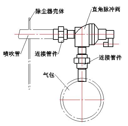

请教下面的这种脉冲阀,如何安装?(与圆筒联接)/ y$ N1 `6 J5 `. q2 B

在脉冲袋式除尘器中,直角脉冲阀的安装方法如下图:
天际孤帆 + 5 技术支持。

发表于 2009-2-17 11:40:33 | 显示全部楼层 来自: 中国山西太原
喷吹管不需密封,焊在壳体上,用活接头连接。连接管件就是管箍、活接头之类。喷吹管焊在壳体上,对准滤袋中心的支管焊在喷吹管上。气包上焊短接管,用活接头连接。这结构简单,就不用画图了。

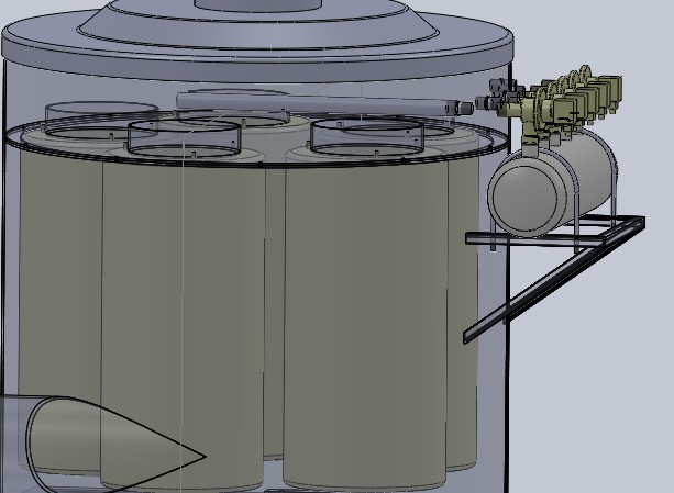

 楼主| 发表于 2009-2-17 17:09:25 | 显示全部楼层 来自: 中国河南新乡
看一下俺的图,有没有问题?
发表于 2009-2-17 17:12:24 | 显示全部楼层 来自: 中国湖北宜昌
带螺纹端用活接头,直管端用软管加可调抱箍。
天际孤帆 + 2 技术交流
发表于 2009-2-17 18:11:57 | 显示全部楼层 来自: 中国山西太原
回复 5# 天天_向上 的帖子
用活接头连上就可以,不要用软管,软管不耐较高温度。如果对的不正,可将喷吹管调整,然后用活接头接上即可。喷吹管找正后焊在壳体上,以后就不动了,拆脉冲阀时只需下开活节头就行了。
天际孤帆 + 2 工业做法。
 楼主| 发表于 2009-2-17 18:28:34 | 显示全部楼层 来自: 中国河南新乡
如果喷吹管直接焊上的话,筒体壁上是不是还要开检查窗口?$ M+ ?( [: w# M
喷嘴管上是不是还要加喷嘴?
! H; F- S' \5 x& l+ p! L" ]  c- @$ D3 R' n5 \
[ 本帖最后由 天天_向上 于 2009-2-18 08:54 编辑 ]
发表于 2009-2-18 09:26:39 | 显示全部楼层 来自: 中国山西太原
回复 8# 天天_向上 的帖子
像你这样的小型袋式除尘器不用开检查窗,其实袋滤器运行中并不需要观察滤袋,需要检查的是滤袋的阻力,这由差压计就可看出。. `- ]' j% M+ T: }, k8 h* q9 I9 s; \& i
喷吹管上对住滤袋的支管直接可以喷吹压缩空气,不用安装喷咀。以前的滤袋进口安装有文氏管,现在的袋式除尘器把文氏管都去掉了,效果并不受影响。
