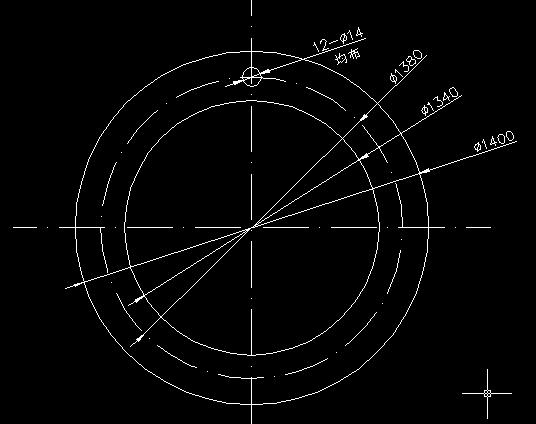

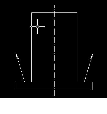

该物体重9吨,吊装形式和底部接口如图所示,箭头表示钢丝绳,共四点吊着,均布,试设计一吊具。要求吊具90公斤,4倍安全系数,一阶频率200Hz以上。 1.JPG 2.JPG " G  N0 N. s& C# a
求吊具结构形式,应该怎么设计啊?

用12.6号槽钢,焊成“田”字形,边长1200mm(吊绳对角尺寸1600mm),四角挂吊绳,中心上面焊钢板和吊环(板300×300×16,吊环用φ30圆钢煨制)总重约80kg。
z6z6j6 + 5 应助
