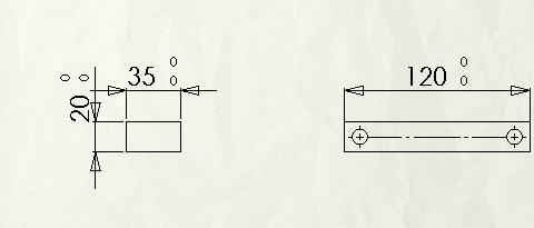

在工程图自动标注时基本尺寸后面总是有两个0,怎么设置才可以把它去掉,在手动标注时就没有了

工具→选项→文件属性→尺寸→公差→在“公差类型”下面,选“无”→确定→确定

我也是那样给的,可是还是不行,不过我以解决了,我在第二天重新开机在标注时就已经好了,谢谢大家 :)

你把默认工程图模板文件按照2楼的方式改了以后再保存就不会出现那样的情况了
