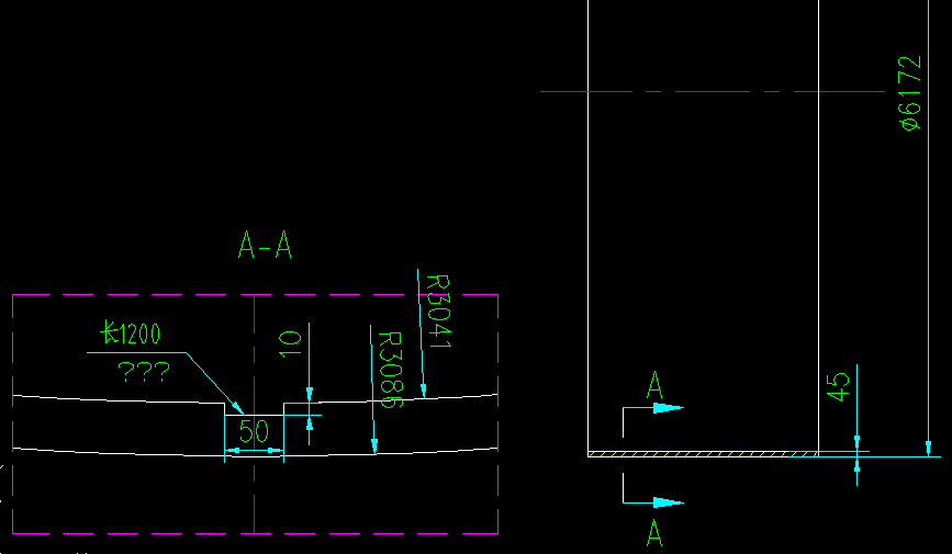

snap0002.jpg 如图有一个宽50深10长1200的槽在Φ6172的内壁,是走油脂的,应该怎么做阿?手持设备?有这样的吗?气刨+打磨?机械加工?圆太大了!同志们阿请帮忙出个主意阿!谢谢了!

不知道你的∮6172的圆桶是不是单件?( P8 |+ n2 L% y+ H5 h1 ]& z
我认为如果是单件的话,可以在卷圆前在板上刨个50x10的槽,然后在卷圆,然后再调整号槽的位置后焊装。

发表于 2009-2-22 23:19:29 | 显示全部楼层 来自: 中国福建泉州
直径有6172那么大,应该可以采用改装后的刨床,刨床头足以在圆筒里工作。

发表于 2009-2-23 08:11:47 | 显示全部楼层 来自: 中国江苏无锡
做一个简易的工装用于控制深度及宽度,你再采购一台小的台式砂轮机,在筒上安装一个导轨,就可以用砂轮对这个槽进行磨削加工,很方便的!
